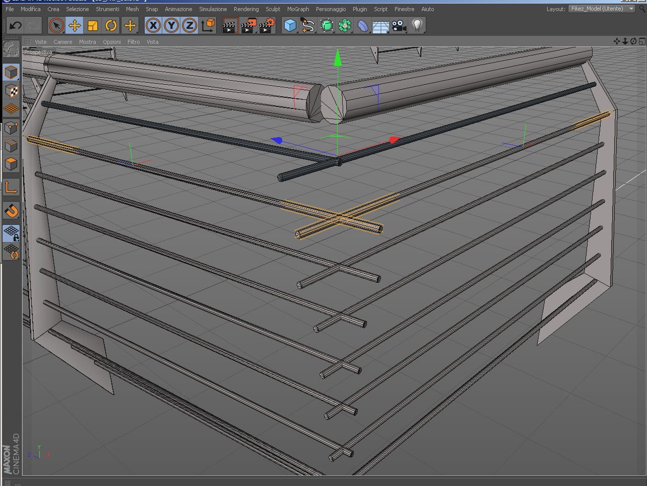

Ciao a tutti,
vorrei raccordare degli oggetti semplici come rappresentato in figura allegata.
Esiste un comando specifico o mi tocca farlo a mano?
Utilizzo la versione R15..
Grazie.

Esiste l'oggetto connetti ma data la tua mesh ho idea faccia un macello e sia anche lentissimo

fikez wrote:..vorrei raccordare degli oggetti semplici..Esiste un comando specifico o mi tocca farlo a mano?..
Ciao.. Ma vuoi che sia a spigolo vivo, raccordate con una curva o uno smusso?
Nel primo caso potresti usare una boleana di una delle due (quella con la mesh messa meglio!) con un cubo a 45° come sottrattore x fare il "becco"; poi simmetrizzi così dovresti trovare la corrispondenza dei lati e fare un lavoro pulito.
A naso però direi che se fai daccapo una spline che segue l'andamento, la copi e la sposti su per poi metterle come traccia di una sweep, viene meglio e fai quel che vuoi nello spigolo.
Poi se ci sono altre scorciatoie nella 15 aspetta qualche altra dritta!
Bye!

Grazie Myskin,
in cuor mio speravo esistesse un comando tipo il "raccorda" di Autocad... o qualcosa del genere! :-)
Dove settare un angolo e via.... Spero lo inventino in futuro....
