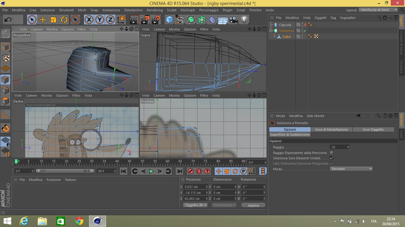

Impara un po di concetti come modellazione P2P, box modeling, modellazione di personaggi, concetto di mesh low poly, topologia di una mesh etc etc.
finito questo step poi devi capire come mettere al servizio degli engine 3d la modellazione perchè modellare per un videogames ha requisiti e restrizioni che magari in una modellazione fine a stessa non hai.
Ognuno di questi argomenti richiedere tempo e voglia di studiare che dato il tuo entusiasmo sicuramente non ti mancheranno, ma il mio consiglio è vai per gradi e non bruciare le tappe perchè non arrivi da nessuna parte se non tracci una rotta chiara.

Ti mancano le basi, guardati qualche video su youtube o comprati delle pillole come ti ho detto.
Anche se visivamente la forma torna la topologia è fondamentale per andare avanti con gli altri step: rigging e animazione

Hexeytor wrote:Non ho capito una cosa quando dici "topologia di una mesh" intendi tipologia?
Re: Modellazione
Re: Modellazione
(wikipedia)
Nel caso di una mesh (matematica) è il modo in cui un oggetto è formato (punti, lati, poligoni). Quando Cap parla di "topologia" vuole dire che i poligoni che compongono la tua figura sono messi male. Una buona modellazione prevede l'utilizzo di poligoni continui tra di loro, il più regolari possibili, fino alla chiusura completa della stessa (loop). Nella tua modellazione si notano sia poligono con più di 4 lati (n-gons) sia pieghe.
Ti allego un esempio di modellazione, formato da quadrati (planari) trovato a caso su internet.
Le guide del c4d zone, anche se vecchie, spiegano benissimo i vari tipi di modellazione.
Le regole sono e saranno sempre le stesse.
Te le consiglio.
Re: Modellazione
Quindi per la figura che ho costruito, aggiungendone più poligoni e rimodellandola meglio dovrei riuscire ad avere l' effetto desiderato.
Comunque se ho sbagliato ricerco le guide sul forum.
Grazie

Ti stiamo solo indicando la strada corretta e l'abc della modellazione, poi sei liberissimo di modellare come ti pareHexeytor wrote:Capito(spero), comunque non è un mento ma il naso di un procione![]()
