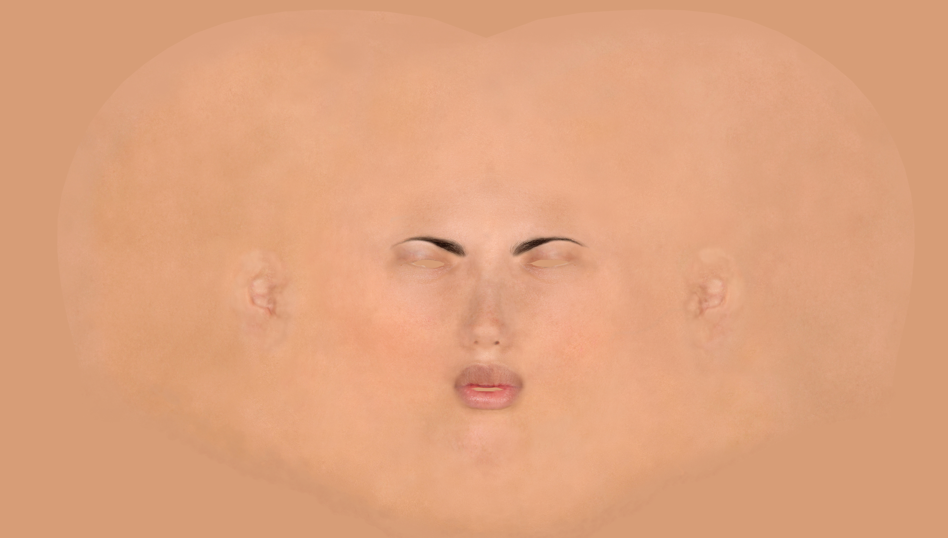

Salve, la mia domanda non so quanto possa essere semplice...sto' cercando di capire come applicare una texture ad un modello, o meglio tagliare il modello come la texture sostiruirla al materiale creato in bodyp e avere un viso più realistico, ma non riesco a tagliare la mia faccia come le linee della texture(come spiega qua https://www.youtube.com/watch?v=JNls7uS_B-8) Non capisco cosa sbaglio?
Tutto applicabile a vray

Ciao Ale,
in realtà la procedura da usare solitamente è al contrario, ossia prima fai la stesura della mesh del modello e poi la usi come riferimento per creare la texture ad hoc.
Tra le altre cose però hai tra le mani un modello "problematico" nel senso che è decisamente troppo suddiviso e oltretutto triangolato... dubito che riuscirai a lavorarci in bodypaint.
