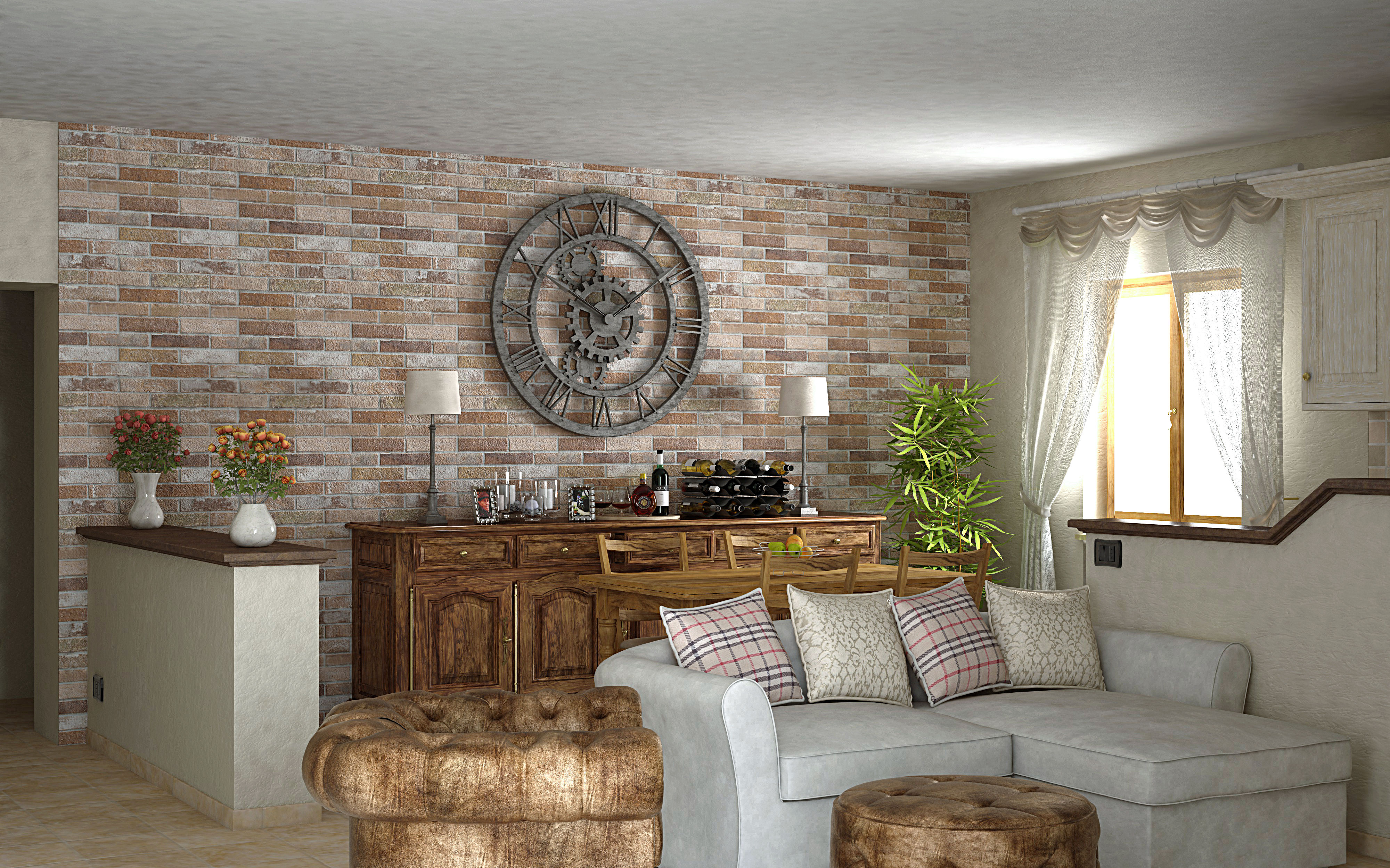

Lavoretto svolto per verificare la resa della parete in mattoni...
c4d+vray
illuminazione con sun+sky.
Sono stra-convinto che c'è moltissimo da migliorare,
però piano piano qualcosa di accettabile esce fuori.
Ps. qualche oggettino è del "web"... :P

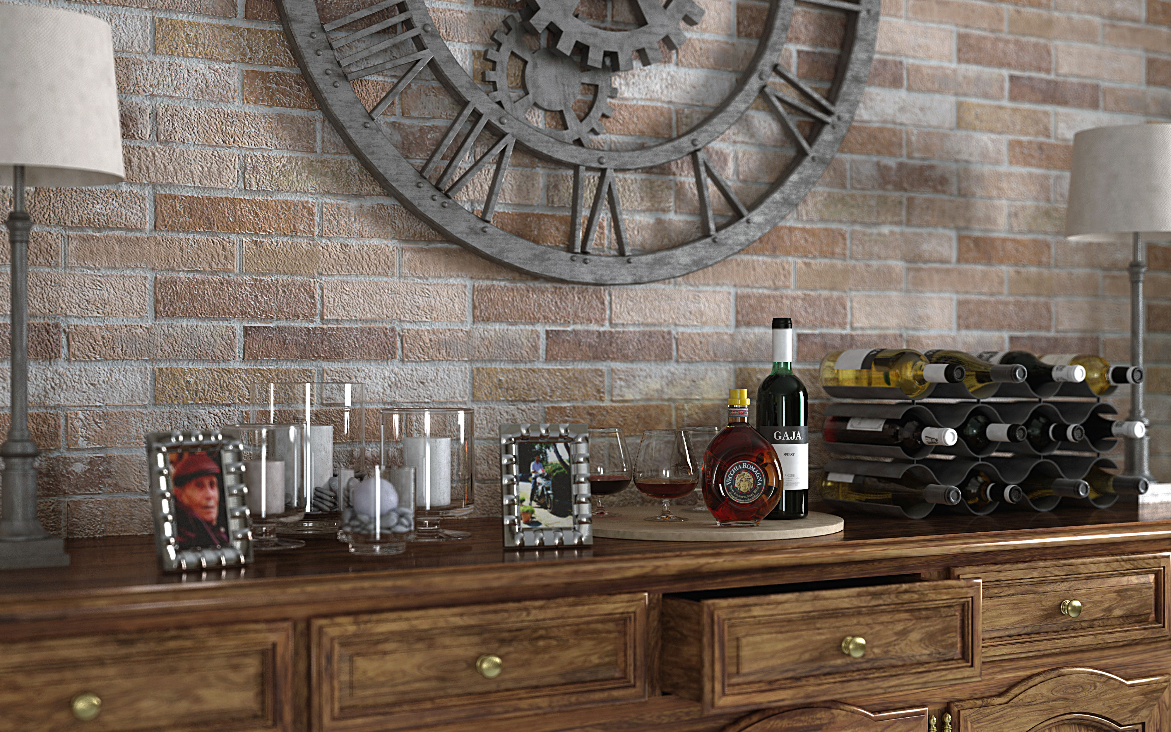

Guarda non è affatto male! :)
Il muro esce bene, forse hai esagerato leggermente col Bump come pure con la pelle della poltrona/pouf.
Peccato che il muro abbia una texture che si ripete molto e questo da più l'impressione di quei muri finti fatti con mattonelle apposta, ma forse è proprio quello che dovevi fare, non lo so!
Il soffitto ha un po' di macchie ma non ho capito se ha una finitura rustica anch'esso o hai problemi di GI; i legni mi piacciono un sacco! (Arroway?)

Grazie hurricane,
si vede che ci capisci hai centrato tutti i miei dubbi. 8-)
allora:
- i mattoni in realta' sono delle mattonelle in gres, ho lottato diversi mesi con la mia ragazza per prendere il vero mattone (listello) ma niente a vinto lei. il problema è che la texture che ho trovato è molto piccola, lo lavorata un pò con gimp (equivalente free di photoschop) ma le ripetizioni sono cmq notevoli, ho dato un bump di 2cm perche volevo renderlo meno "mattonella", forse ho esagerato... :(
- i legni sono alcuni di sirio (materiale completo) alcuni fatti con texture arroway.
- il soffitto volevo ricrearlo leggermente "brozzoloso",rustico e ho utilizzato un semplice bump con disturbo+colore grigio+specular1, pero' non ne sono molto soddisfatto.
- la pelle (materiale by sirio modificato un pò) invece è il grande dilemma in quanto avro' fatto mille prove ma quello che avevo in mente nn sono riuscito a farlo e mi sono "accontentato".
grazie ancora,
è importante conoscere opinioni di esperti per migliorare un pò.

Se non vuoi migliorare l'IM almeno aumenta l'interpolated samples.... così da non far venire tutto a pois grigi!

Questo potrebbe essere un altr bel consiglio!
Come si farebbe?

Molto suggestiva l'immagine ed hai rispettato la giusta venatura del legno che è molto importante! Mi piace molto l'immagine dei particolari posti sopra la credenza e trovo molto realistico il vetro e non è sempre facile. A parte le macchie sul soffitto trovo che l'immagine sia forse un po' contrastata.. L'hai passata in ps o simili? Esempio il legno e le poltrone li trovo un po' troppo carichi...cioè ha accentuato troppo la venatura per intenderci.. Sa guardi il divano è piacevole anche se ingrandendo la foto si vede uno strano effetto pixel ma la poltrona balza subito all'occhio...come la credenza..

Si si cè' un po' di post-produzione....
Forse troppo per quanto riguarda la poltrona!! :roll:

non voglio essere rude nè :-(( , però a me non fa impazzire come resa l'immagine.
nel senso, guardandola mi sembra finta come illuminazione e simulazione dei materiali, mi sembra molto da videogame

Tranquillo Enzo,
non essendo io un professionista del settore,
il rischio di fare "cagate" lo avevo messo in preventivo. pfiu

con l'aiuto del forum vedrai che migliorerai ;)
