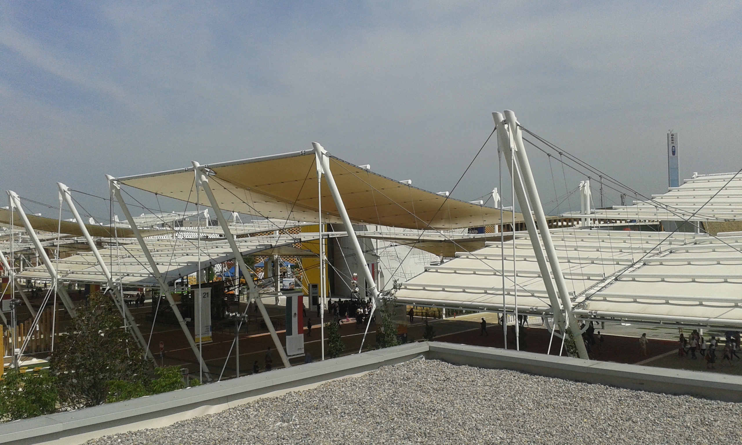

eh, io vi ringrazio ma, ahimè, quel "coso" è esattamente ciò che ci sta dietro...vi allego la foto....

Allora scusami se ho definito " coso" il tuo progetto di sfondo. :roll:
Pensavo lo avessi messo tu per provare qualche ambientazione diversa... Sinceramente credevo fosse una terrazza vera e propria come quella che ti avevo messo come sfondo nel mio progetto d'esempio.

Azz! Ora capisco la fretta, l' EXPO è già iniziato.

ocman wrote:Allora scusami se ho definito " coso" il tuo progetto di sfondo. :roll:
"Coso" resta comunque la definizione più appropriata...
