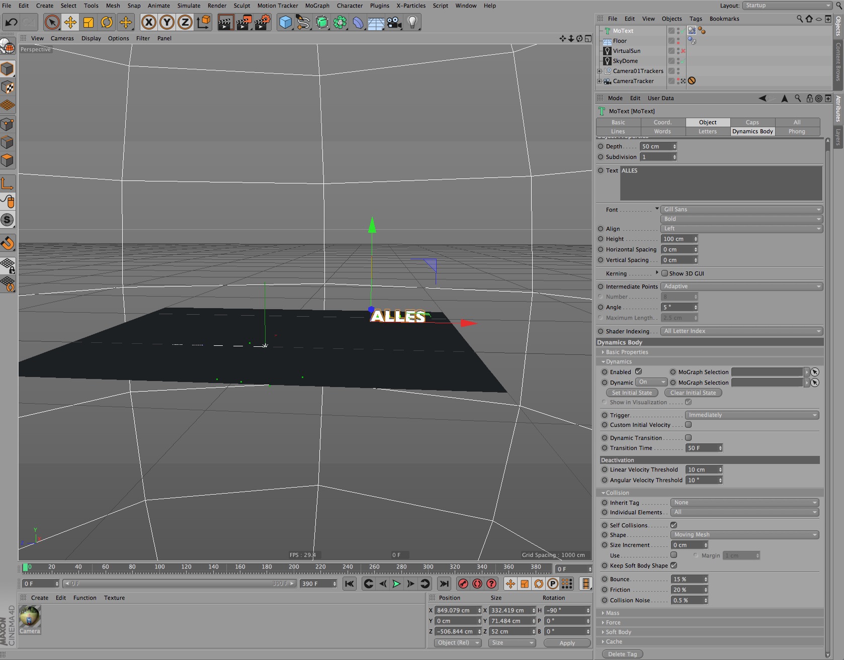

Vorrei fa cadere un (testo) Motext su un piano (floor), a partire però dal 170 frame e non dall'inizio. (Ho un filmato caricato con il motion tracking).
Non riesco a farlo. Posto alcuni screenshot per capire meglio.
Ho elevato sulla Y il text ma quello collide con il floor dopo 5 frame... a me invece serve che il testo collida al frame 180...
Non riesco a trovare il parametro da modificare...
Ciao! Prova ad aggiungere due keyframe sul parametro dynamic (ctrl+click) di modo che sia "off" al frame 0 ed "on" al frame in cui dovrebbe iniziare a cadere.
p.s. Se vuoi che le lettere collidano come singole geometrie setta Singoli elementi su "tutti"
Dua wrote:Ciao! Prova ad aggiungere due keyframe sul parametro dynamic (ctrl+click) di modo che sia "off" al frame 0 ed "on" al frame in cui dovrebbe iniziare a cadere.
