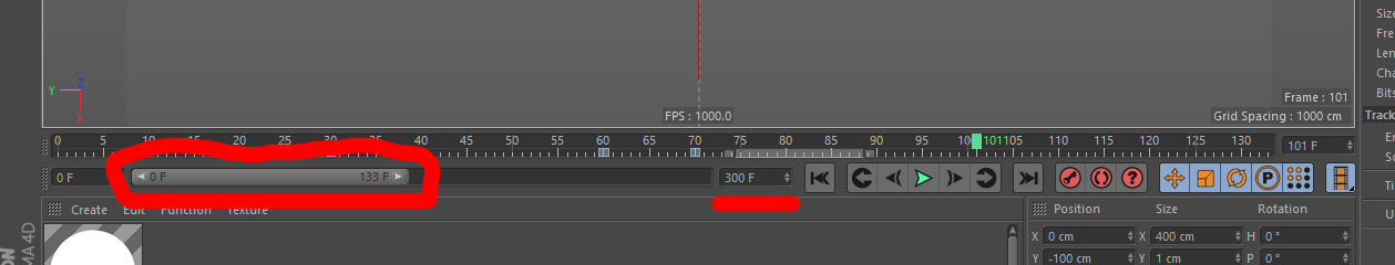

Se ho capito bene quello che fa preview range è legare la durata della preview a questa barra (quella evidenziata in rosso).
se si disattiva preview range la durata della preview sarà quella indicata dal numero evidenziato in rosso.

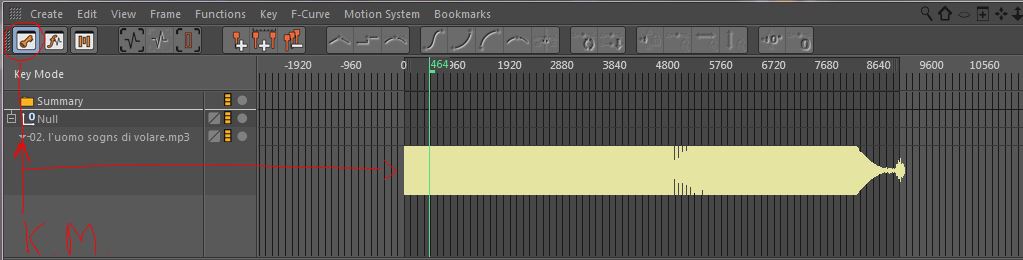

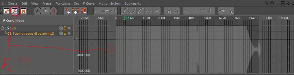

Buongiorno ... Ma non è che nella timeline sei in modalità F-curve e non in Key mode?
In ogni caso se sei in F-curve Mode, dal menu " Edit " della timeline, attivando l'opzione "show soundwave" dovresti comunque poter vedere la traccia ...
Sound view.JPG (27.04 KiB) Viewed 8599 times

Post by turtles123 »
ok ero nella modalità sbaglita! grazie mille a tutti adesso ho risolto tutto!!!
