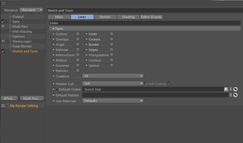

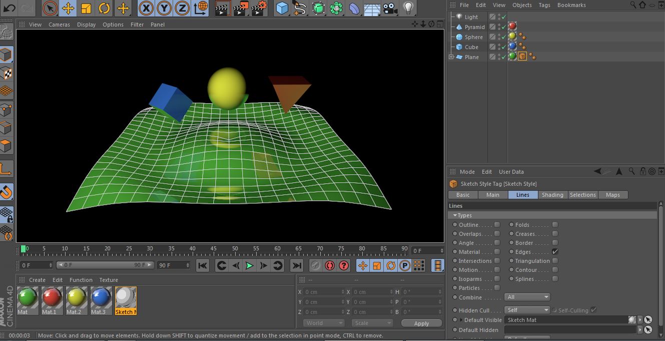

Salve a tutti, ho un problema con Cinema 4D: io dovrei creare un'animazione per la scuola, riguardante la Relatività Generale, qualcosa del genere
immagine rimossa
utilizzare il sistema di allegati
ma animato. Il problema è che quando renderizzo, non sono visibili i segmenti (le linee) del pavimento :\ Se usassi il cel-rendering ci sarebbero problemi col Sole... soltanto il pavimento deve avere le linee visibili, non il Sole. Grazie ^^

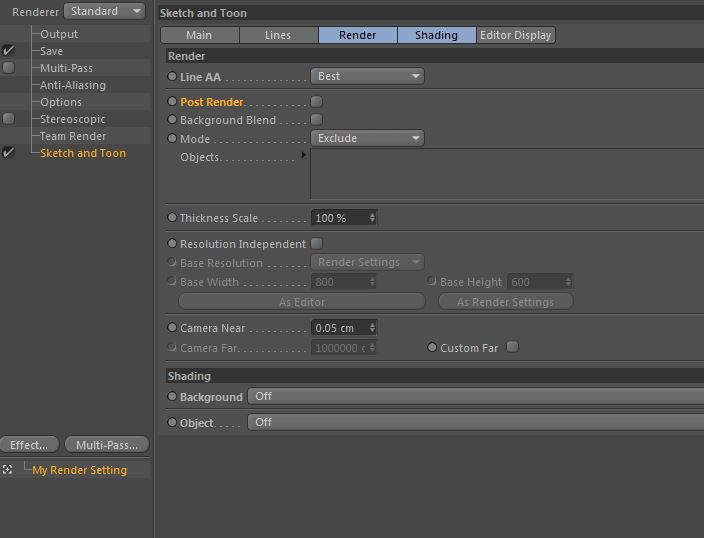

Ciao, non vedo l'allegato perché è stato rimosso ( usa il sistema di allegati del sito ).
Se ho capito cosa vuoi fare, ti consiglierei di usare lo Sketch and Toon invece del Cell Renderer in quanto con il primo puoi decidere quale geometria debba mostrare la struttura wireframe e se debba mostrare lo shading oppure solo le Edges ( bada che ho usato "geometria" e non oggetto perché con questo metodo, puoi renderizzare anche solo sezioni degli oggetti, per esempio, immagina di voler mostrare solo parte della struttura di un tavolino, magari solo la parte finale dei piedi...).
Provo a mostrarti velocemente i passaggi e ti allego il file, se hai problemi, chiedi pure...
Gianluca!
AbeTred
