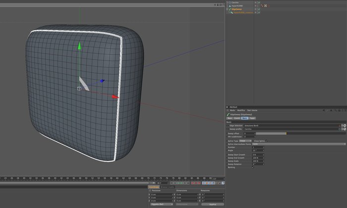

enzo_87 wrote:ciao ragazzi, fantastico questo metodo, l'unica cosa è che io ho selezionato i lati, clicc o col tasto destro...ma non trovo edit to spline....why?
because dopo averli selezionati devi andare nel menu structure->edit spline->edge to spline ;)

C'é un metodo ancora migliore!
con questo plugin free:
http://www.dns-plugins.de/edgeSweep.php
puoi creare una sweep solamente salvando la selezione del tuo oggetto.In questo modo se deformi l'oggetto la sweep ti segue 8-)

enzo_87 wrote:...non capisco a cosa serve creare il secondo oggetto dal quale estrapolare la spline..mi sembra che crearlo o non crearlo la cosa non cambi
Ciao Enzo,
il secondo oggetto lo creiamo per ottenere un oggetto poligonale dal quale selezionare i lati da convertire poi in spline.
Se non usassimo questo procedimento i lati selezionati, dall'oggetto originale, non seguirebbero la superficie dell'oggetto stesso una volta sottoposto ad Hypernurbs.
Forse è più semplice da capire facendo una prova che spiegarlo a parole.

riapro il post dopo tanto tempo, sperando di trovare la vostra pazienza :shock: :shock: :mrgreen: :mrgreen: , poiche ho un problema simile... dopo aver creato la spline come faccio a dargli spessore? devo usare una sweep nurbs? :roll: :roll: :roll: ringrazio tutti e a presto
bird :idea: :idea: :idea: :( :( :(
Posts: 3056
Location: Sessa Aurunca
Re: cuciture cuscino...come??
Post by hurricane »
si
