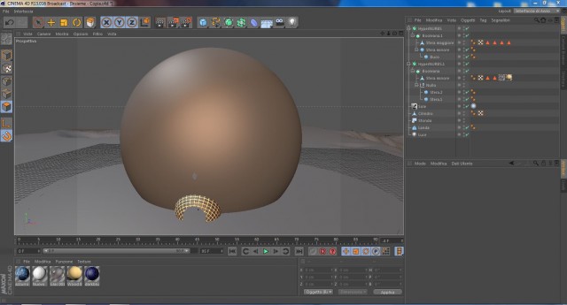

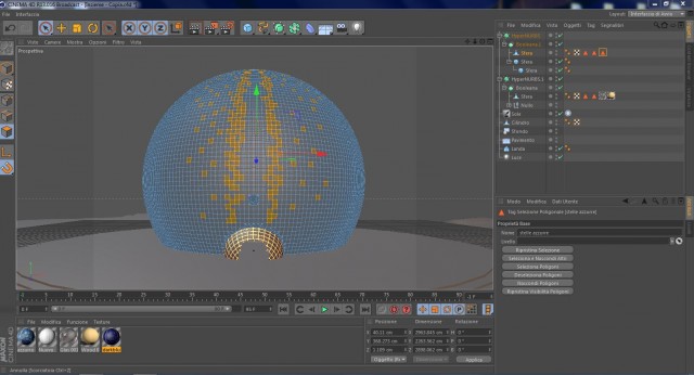

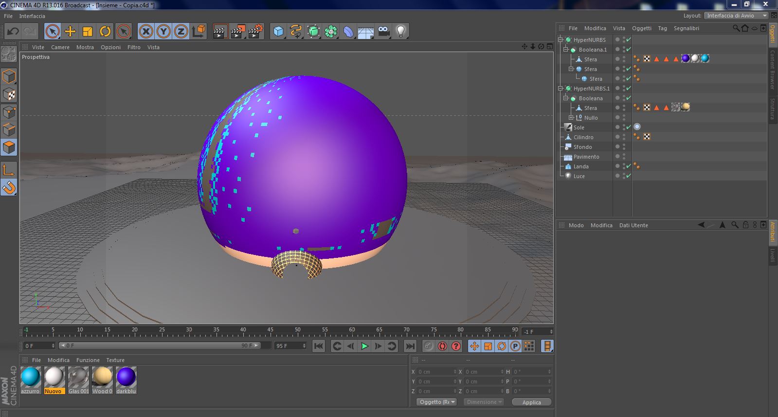

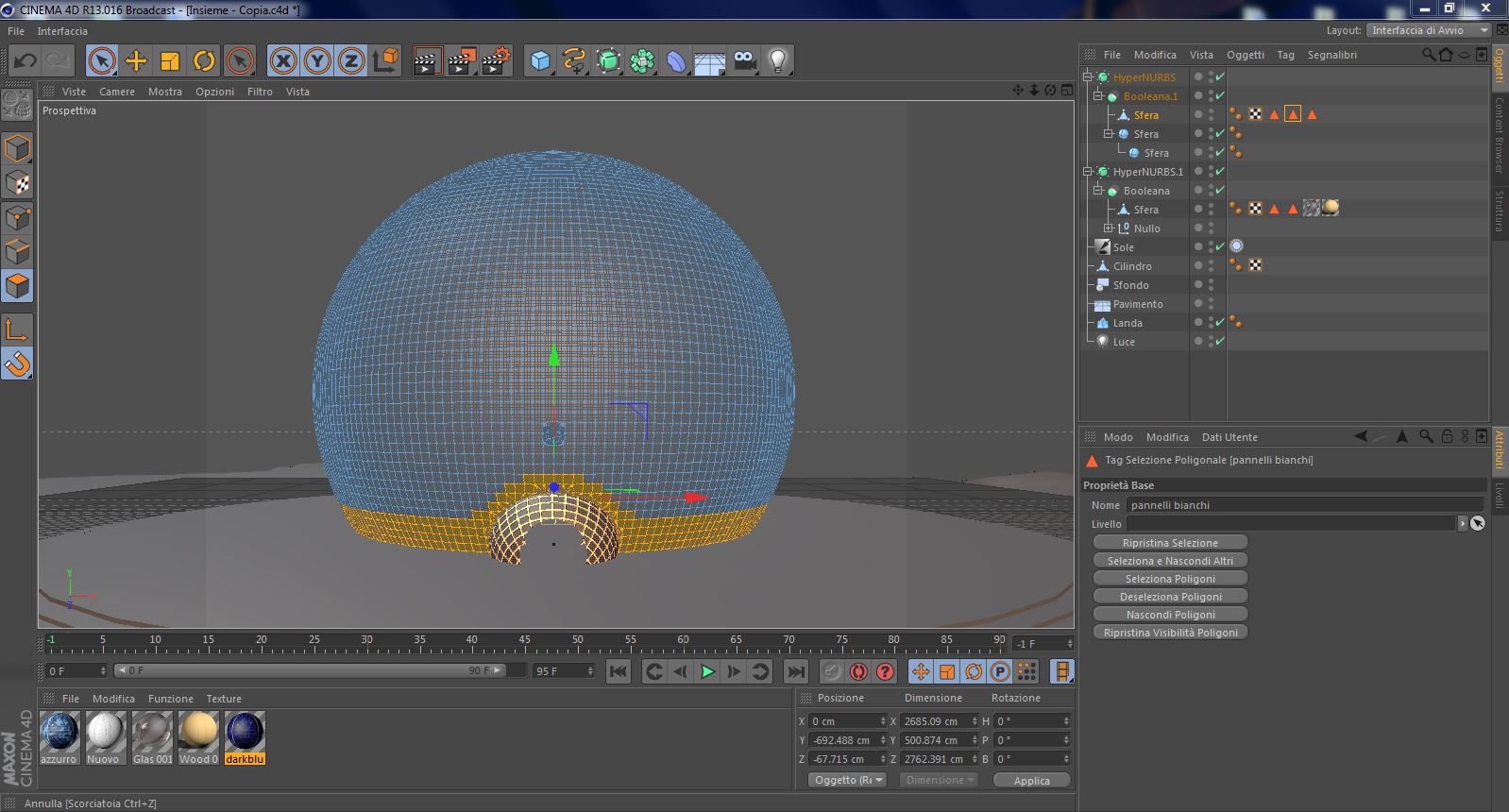

Oltre che spostate le texture risultano pure spezzate in più parti e quindi anche con asse texture non riesco a risolvere il problema.
La sfera è figlia sia di hypernurbs che di booleana.
ho provato a renderizzare con booleana senza hypernurbs e non mi da nessun problema;
ho provato a renderizzare con hypernurbs senza booleana e nemmeno ho problemi;
quindi è la combinazione dei due che fa impazzire la texture.
premesso che a me servono entrambi gli effetti, come la risolvo?
grazie

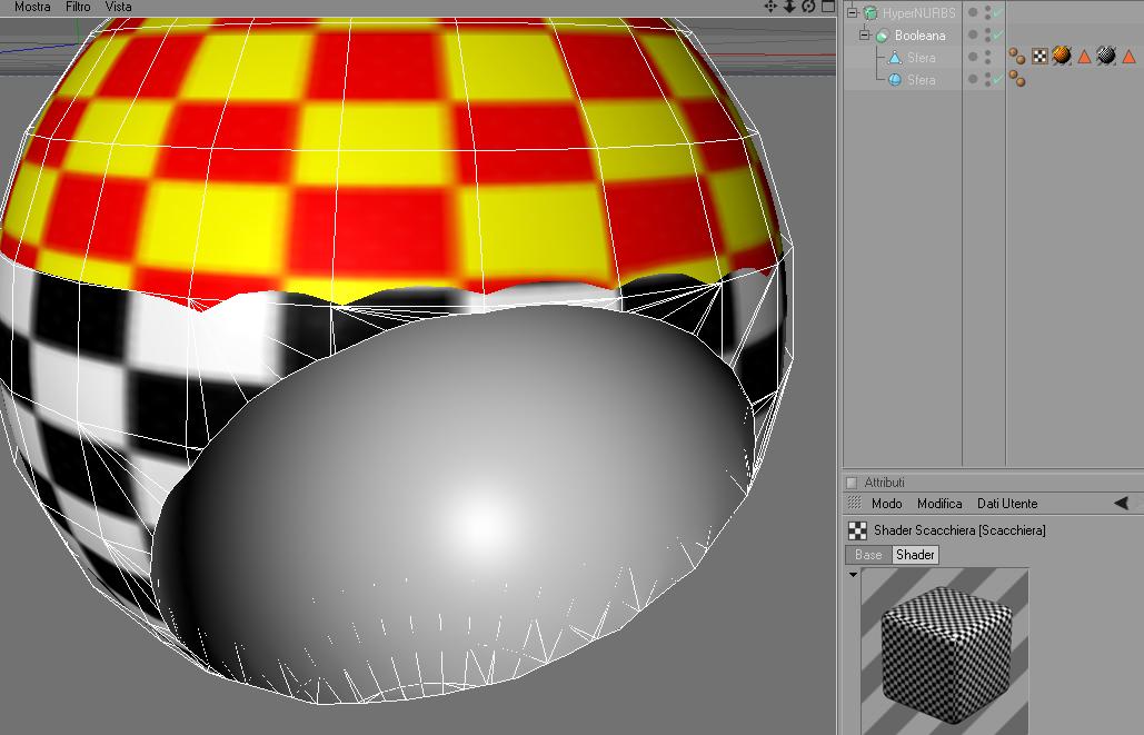

Forse il problema è conseguente al fatto che le op. booleane (che sono sempre deleterie per le geometrie) creano triangoli quando s'intersecano geometrie diverse.. ma questi triangoli si deformano stirando i lati con l'HN: morale ti pasticcia le texture!
Credo debba cambiare approccio al problema.

-innanzitutto di crateri ne devi fare molti o uno? guardando meglio gli allegati mi sembra di vedere un buco poco sopra la sfera minore.. e coincide grossomodo con la zona dove si sposta la texture; comunque per aiutarti a fare cerchi in una maglia quadrata c'è lo script point to circle:
http://www.vrayenginestudio.com/2012/03 ... ircle.html
- non capisco come funziona la booleana1: che tipo di booleana è? vedo la sfera di sotto con un'altra sfera figlia.. ma come fa a tagliare la sfera minore?
- vedo la booleana (quella sotto) accesa: non è che ti da fastidio? è da tutt'altra parte?
Comunque prima di darti per vinto prova a mettere ogni sfera sotto una propria HN e poi le metti entrambi sotto la booleana.
Completa prima la modellazione poi texturizzi sennò ti potrebbe pasticciare stirandoti i poligoni. Per le booleane prova anche a selezionare alta qualità e nascondi nuovi lati.. dovrebbe migliorarti il tutto.

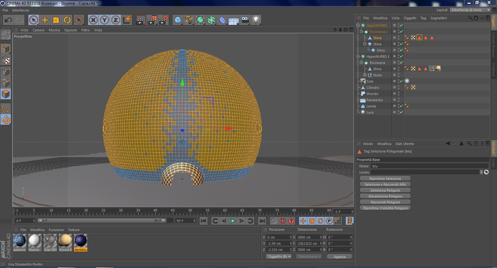

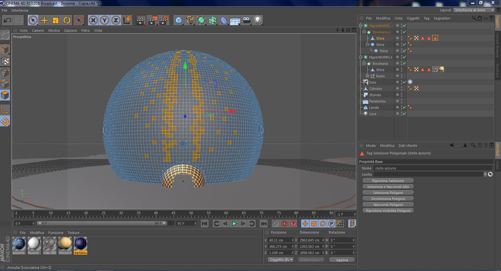

-di crateri ne devo fare una ventina;
-entrambe le booleane sono del tipo A meno B;
-la booleana1 è la differenza tra la sfera maggiore -(meno) sfera minore e buco;
-la booleana di sotto è la differenza tra la sfera minore -(meno) altre due sfere (delle quali nelle immagini ne vedi solo una);
Ho allegato un'immagine rinominando le sfere per farti comprendere meglio! Le booleane erano già ad alta qualità, ho provato, come mi hai suggerito, a nascondere i lati nuovi senza però ottenere risultati.
Inoltre il procedimento che mi consigliavi, quello di mettere le sfere prima sotto HN e poi sotto Booleana, è quello che in realtà avevo già adottato... ho provato anche il procedimento inverso e anche questo senza risolvere il problema.
Grazie per la dritta dello script points to circle, ma è uno script che non ho (la mia cartella script è vuota...come fare a caricarli?), ho comunque risolto così:
https://vimeo.com/14452520
Con questa funzione potrei risparmiarmi di fare il buco ma dovrei comunque utilizzare la booleana per sottrarre alla sfera maggiore quella minore.
Scusa se ti ho fatto una testa di chiacchiere e ti ringrazio ancora per l'aiuto
