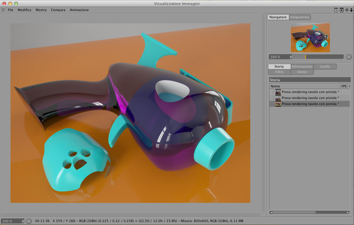

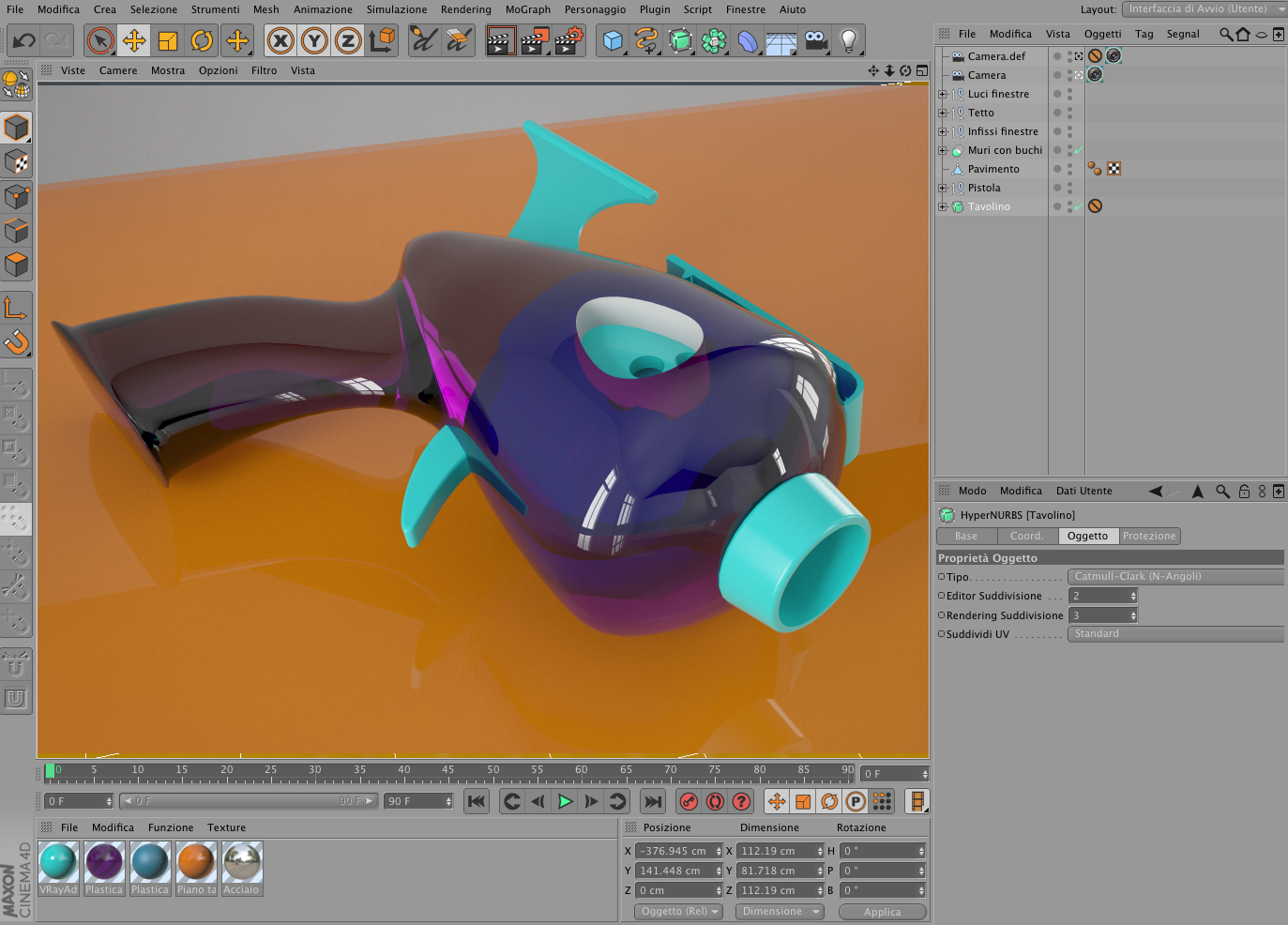

Ciao ragazzi, scrivo di nuovo per chiedere una cosa: qualcuno sa perchè nel renderizzare la vista attiva una scena (cmd + R) gli oggetti modellati sono ok, inteso come li vedo nell'editor, mentre renderizzando nel visualizzatore immagini una parte di un oggetto si muove????
allego 2 foto per far capire: mi riferisco alla "griglia forata" della pistola, la parte azzurra.
qui un pezzo di pistola se n'è andato a zonzo!
qui tutto ok
qui tutto ok

Controlla nei settaggi di render nelle opzioni di uscita, se stai renderizzando il frame corrente! (che ovviamente deve essere impostato a 0 (zero) come mi sembra che sia nella schermata del programma!)

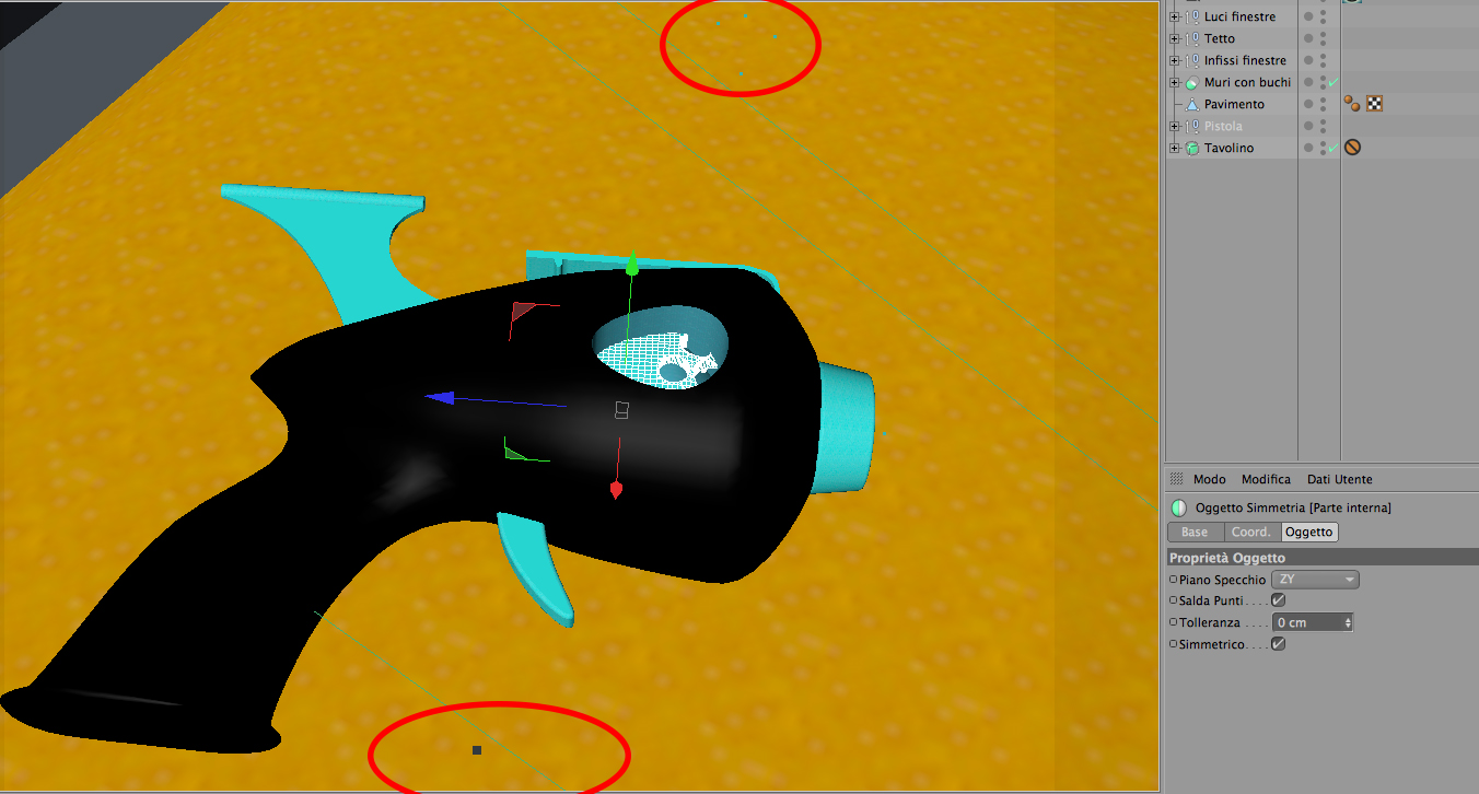

In realtà dopo aver renderizzato sono tornato nell'editor e selezionando la parte che si muove ho notato dei poligoni che si evidenziavano in modo strano.
Li ho tolti e adesso non ci sono più.
Il problema però persiste; ho notato anche le cose che ho evidenziato in foto: i puntini sono i centri dei cilindri che ho usato per la booleana che mi è servita a creare i forellini.
e quindi non credo influiscano molto. ma qual quadrato in basso che sarà??
vi posto il modello.
non so se avete voglia e non ve lo chiedo, ma se per caso qualcuno l'avesse..... 8-)
Pistola laser.c4d.zip
(114.62 KiB) Downloaded 128 times

Prova a trasformare la Booleana in oggetto poligonale e vedi se te lo fa ancora!
Al limite prima fai una copia della booleana originale che renderai non visibile e non renderizzabile (entrambe i puntini rossi! (vabbé credo non serva che te lo dica)), giusto per non perderla se devi modificarla!
