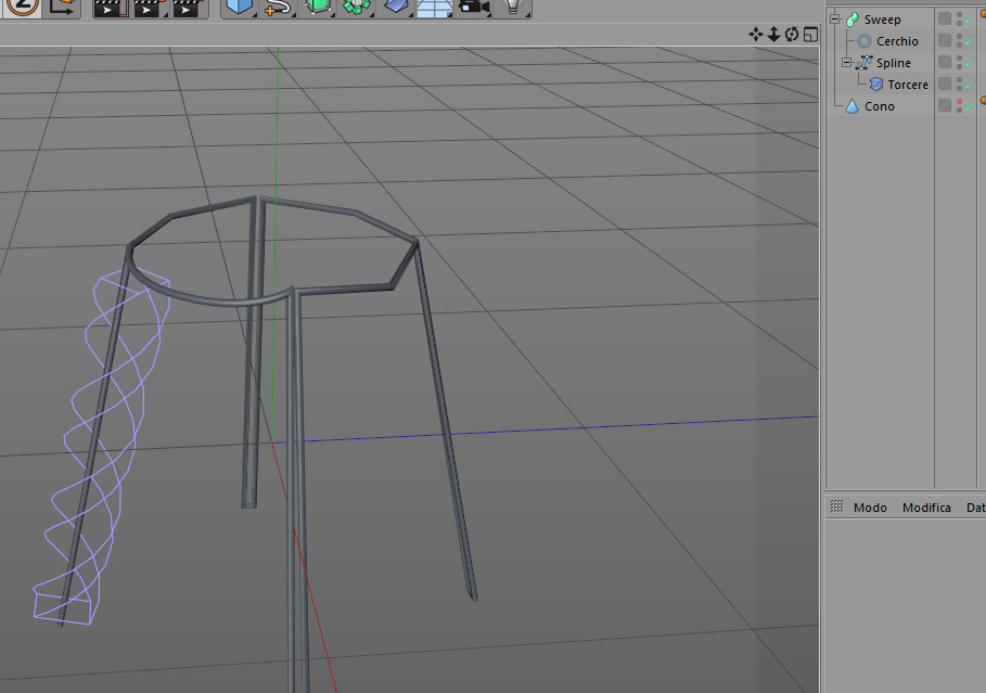

Ho provato a fare come hai detto, ma visto che sulla modellazione sono piuttosto indietro ti chiedo:
Al punto 3: come si fa a convertirla in spigoli morbidi?
Al punto 5: ho messo un deformatore "torcere" su una delle 4 gambe, ma non cambia niente come mai?

Ciao Poina,
per il punto 3, ti basta selezionare i punti interessati e cliccando con il tasto destro scegliere il comando "interpolazione morbida".
Riguardo al punto 4 è' strano... la gerarchia nella finestra oggetti sembra corretta.
Che tipo di interpolazione hai usato per la spline?
Eventualmente posta la scena (in formato zip)

Probabilmente hai la spline su "adattiva" (prova con uniforme e aumenta le suddivisioni). Ciò significa che non aggiunge punti extra se non necessari, essendo che nella gamba hai un punto iniziale ed uno finale, tra questi Cinema non crea suddivisioni, quindi il twist non torce.
Comunque fai un pezzo per volta, prima la gamba e torcila, poi la corona ed unisci tutto.
Potrebbe risultarti difficile controllare una spline così lunga.

Punto 5: ho messo la spline su uniforme e aumentato le suddivisioni, ma non ho ancora raggiunto un buon risultato, forse dividere l'oggetto nelle 4 gambe + corona può aiutare?!
Allego il file di c4d

Forse così è più facile:
Ti fai un pezzo torto formato da due sweep vicine, le torci e le rendi modificabili (giallo)
(Falla dritta così il twist sarà facile da controllare)
La cloni radialmente x4 (leggermente inclinate e le ri-rendi modificabili (blu)
(Ti ritroverai 4 gambe inclinate)
Con un po di pazienza fai una sweep che le raccorda e le rendi modificabili (rosso)
Finite tutte le parti le selezioni create, le unisci (connetti+cancella) e le saldi (ponti o salda punti)
Se con 1 twist hai difficoltà figurati con 4

devo sbagliare qualcosa con lo strumento torcere perchè anche facendo un cilindro e mettendogli il torcere non fa una spirale stretta ma molto larga
FofoC4D
Posts: 1676
Re: Modellare una gabbietta per tappi
Post by FofoC4D »
Avvicina le spline e riposiziona il twist al centro delle due.
poina
Posts: 92
Joined: Tue Oct 28, 2008 3:51 pm
Post by poina »
Sono bene o male riuscito a farlo, anche se non è perfetto tanto meglio forse rende di più...grazie dei consigli...
