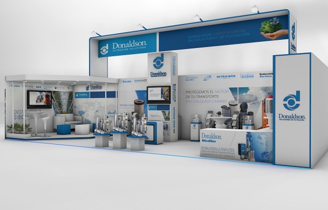

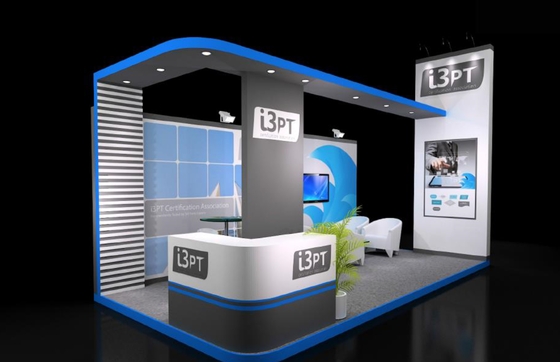

riciricca
Posts: 235
Joined: Wed Oct 07, 2009 7:16 pm
Re: Illuminazione stand
Post by riciricca »
Il mio consiglio del limbo è perché mi immaginavo una situazione sullo stile delle due immagini allegate, in quel caso i rimbalzi della luce te li crei te con le aree, come in un set fotografico
i3PT Certification Assoiciation Exhibition Stand.jpg (103.07 KiB) Viewed 3135 times

Grazie! Faró anche questo tentativo e vediamo cosa esce! Comunque il genere di render deve essere come gli allegati di riciricca
