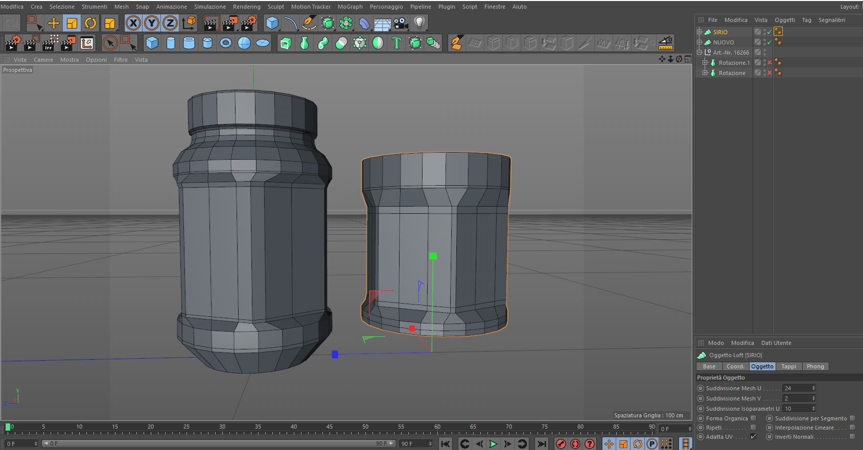

Eccomi...
Ho fatto una prova...
Cosa sbagliavo:
- Non convertivo la N-lati in spline
- Non suddividevo equamente con lo stesso numero di punti sia i cerchi che gli esagoni
- Non ruotavo gli esagoni affinchè avessero lo stesso punto nativo di partenza con i cerchi
Detto questo però siamo mooooooolto distanti dal vasetto originale!
Mi convince poco questa strada... mi restituisce poco realismo...
Domanda... quando ho modellato l'esterno del vaso, io lo duplico, gli faccio il resise per creare l'interno...
Come posso fare, per creare il collo, ad unire tutto il perimetro (punti o facce) esterno con quello interno?
Non devo fare un poligono per volta con la penna punti vero? ://
NUOVO.rar
(63.16 KiB) Downloaded 120 times
Aycondesign
+39 388 7444 244
info@aycondesign.com
galluppi
Posts: 618
Joined: Sun May 06, 2012 11:38 am
Re: Problemi tra Loft e punti/facce
Post by galluppi »
Ho scoperto il dilemma....
Se il cerchio ha 24 punti la LOFT deve avere una suddivisione mesh U di 25!
Altrimenti non capisce che il punto d'origine ed il punto finale sono la stessa faccia!
La loft sale senza torsioni!! :mrgreen:
