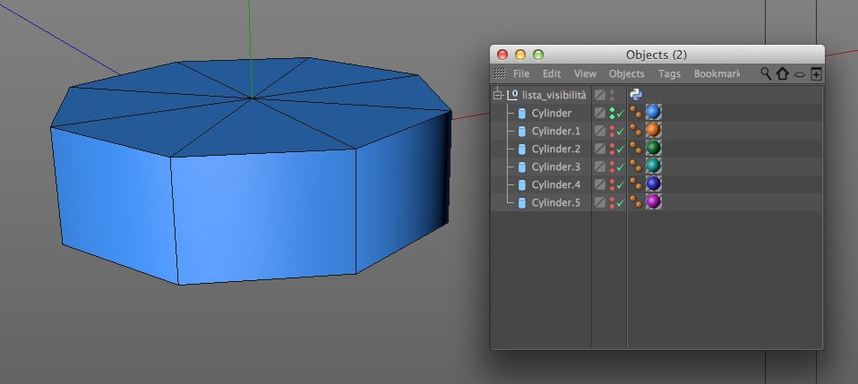

ciao, a patto che tutti gli oggetti siano in un unico file, con questo script puoi mostrarne in render uno per volta, a seconda del frame a cui ti trovi. L'ho buttato giù un po' al volo e sicuramente con un numero alto di oggetti diventa un po' lento, ma magari può essere un inizio!
