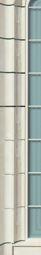

salve ragazzi sto provando da un p di tempo ma proprio non riesco a risolvere questo problema. ho realizzato una struttura fatta da tanti blocchi di marmo che vanno a formare una finestra, ecco purtroppo quando vado a inserire il materiali su questi blocchi mi ritrovo un effetto ripetitivo che proprio vorrei evitare emh potete aiutarmi ragazzi :-) vi ringrazio in anticipo

eh purtroppo cinema non c'entra molto, e' un problema della tex, devi trovare un pattern che sia ben ripetibile, oppure avere una grossa grossa texture con dentro piu piastrelle o mattoni ripetuti, cosi' da evitare la percezione della non ripetibilita' della tex.
Devi fare un lavoro in photoshop piu che in cinema :)

puoi spuntare l'opzione "senza cuciture" ed elimini l'effetto ripetitivo ;-)

vi ringrazio tantissimissimo per le rispote proverò a mettere la spunta senza cuciture e vediamo un po in tanto vi posto il problema che in verità credevo di gia aver fatto^^

Beh il tuo problema non è un problema direi, è normale che se applichi la stessa texture su una quantità di blocchi si ripeta, sarebbe un problema se non fosse cosi lol
Nel tuo caso puo utilizzare piu texture differenti, puoi ruotare ingrandire e rimpicciolire la textura e spostarla con l'apposito tool che è il secondo in basso tra i bottoni a sinistra dell'interfaccia ma sopratutto ti consiglio di modificare quella textura perche ha quel rialzo al centro che è proprio difficile da non far notare.

ciao grazie della risposta , per utilizzare piu texture differenti intendi di copiare la texture e di applicarla in modo diverso uno dall altro?

Intendo che puoi agire in diversi modi
1) crei #. X materiali con texture diverse usando foto o shaders differenti di marmi o cio di cui hai bisogno e le applichi una per ogni blocco
2) usi la stessa textura la proietti cubica e poi con il tool che dicevo sopra (il secondo bottone partendo dall'alto quello che ha una scacchiera come icona) lo clicci e puoi spostare a sinistra a destra sopra e sotto la textura, puoi usare il tool per girarla, puoi usare il tool per ridimensionarla (ingrandire o rimpicciolire)
3) puoi cliccare il texture tag a destra dove vedi tutto cio che hai in scena e sempre applicando il materiale "cubic" modificarne i vari parametri offst u offset v , lenght, Tiles , repetitions ecc.
4) apri in photoshop l'immagine che hai usato per creare la textura e la modifichi usando il clone o altro e ne crei varie copie differenti da caricare in vari materiali da applicare uno per blocco.
spero di essermi spegata meglio stavolta

assolutissimamente si^^ ti ringrazio tantissimo gentilisismo
