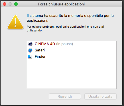

mi trovo nella situazione di dover renderizzare un prato molto ampio di circa 40*40 metri, ho realizzato una zolla di 2*2 come suggerito e ho utilizzato il comando clona (pensando fosse una buona soluzione) visto che in teoria il clone non è una copia vera e propria dell'oggetto.
il risultato è stato questo ....
memoria esaurita
memoria esaurita

evidentemente sbaglio qualcosa :)

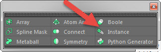

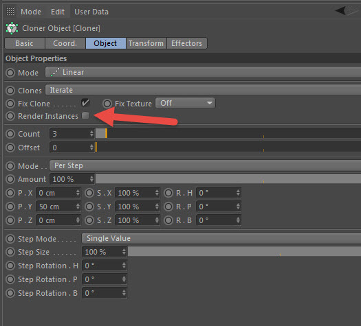

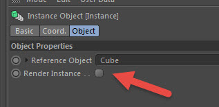

Ciao le istanze sono gli oggetti di cinema utilizzati per clonare altri oggetti
puoi utilizzare in alternativa mograph
l'opzione render instance la trovi sia su mograph che sull'oggetto instance
Per il problema della memoria ci sono parecchi fattori che possono causare il problema
Quando è grande la scena?
Quanta ram hai?
hai provato a mettere il tag compositing sull'erba e disabilitare il calcolo della gi?
che motore di render stai usando?
