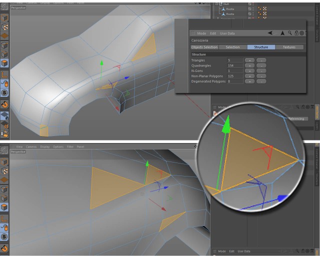

sto seguendo un tutorial per realizzare un'auto e all'applicazione
dell'hyperNURBS alcuni punti sono stati come tirati, come
visibile nell'immagine
immagine rimossa
utilizzare il sistema di allegati integrato nel forum
L'oggetto non ha superfici o appendici nascoste (i passaruota si vedono): i poligoni sono quelli che si vedono in figura.
Quali caratteristiche dei poligoni sono suscettibili di essere male
interpretate dall'hyperNURBS?
Un ulteriore indizio è che i due punti in questione risultano non
cancellabili, mentre tutti gli altri lo sono.
Ho allegato il file di C4D.
(C4D r. 11.008)
Nessuno: un poligono è.......un poligono. A meno che non abbiano le normali invertite o siano sovrapposti, ma non sembra questo il caso tuo.........
No, non lo hai allegato........ :) :)

Premetto che a me non fa il difetto da te postato, comunque i poligoni DEVONO essere sempre di 4 lati altrimenti il risultato non è buono, nella mesh da te postata ci sono parecchi TRIANGOLI
A parte questo se deve essere un modello low poly non hai bisogno del hypernurbs, se deve essere un high poly dovresti gia modellarlo con piu poligoni perche cosi è parecchio impreciso
Se guardi dall'alto e giri intorno, noterai che i poligoni, li dove indichi, sono anche irregolari nella posizione e nella forma, cio determina la carrozzaria con bozzi e ondulature.

Ciao Maruzzella, probabilmente come suggerivi questo modello non è né carne né pesce; in ogni caso va inteso come low poly perché l'autore del tutorial opera sempre con questo metodo.
Nel merito della hyperNURBS, d'altra parte, io ho trovato solo due triangoli, quelli adiacenti ai due passaruota, al loro lato interno.
Anche tenendo presenti i triangoli, che si trovano altrove, rimane un comportamento un po' bizzarro, non trovi? Ti confermo poi che i due punti "tirati" dal nurbs a me il programma non permette neppure di cancellarli.
Se tu hai una versione successiva e non ti crea anomalie allora vorrà dire che la funzione è stata migliorata.... meglio così. Comunque grazie dell'indicazione, d'ora in poi con l'hypernurbs farò caso alla presenza di triangoli. Grazie anche a 62vampiro (poligoni nascosti o raddoppiati, normali invertite).

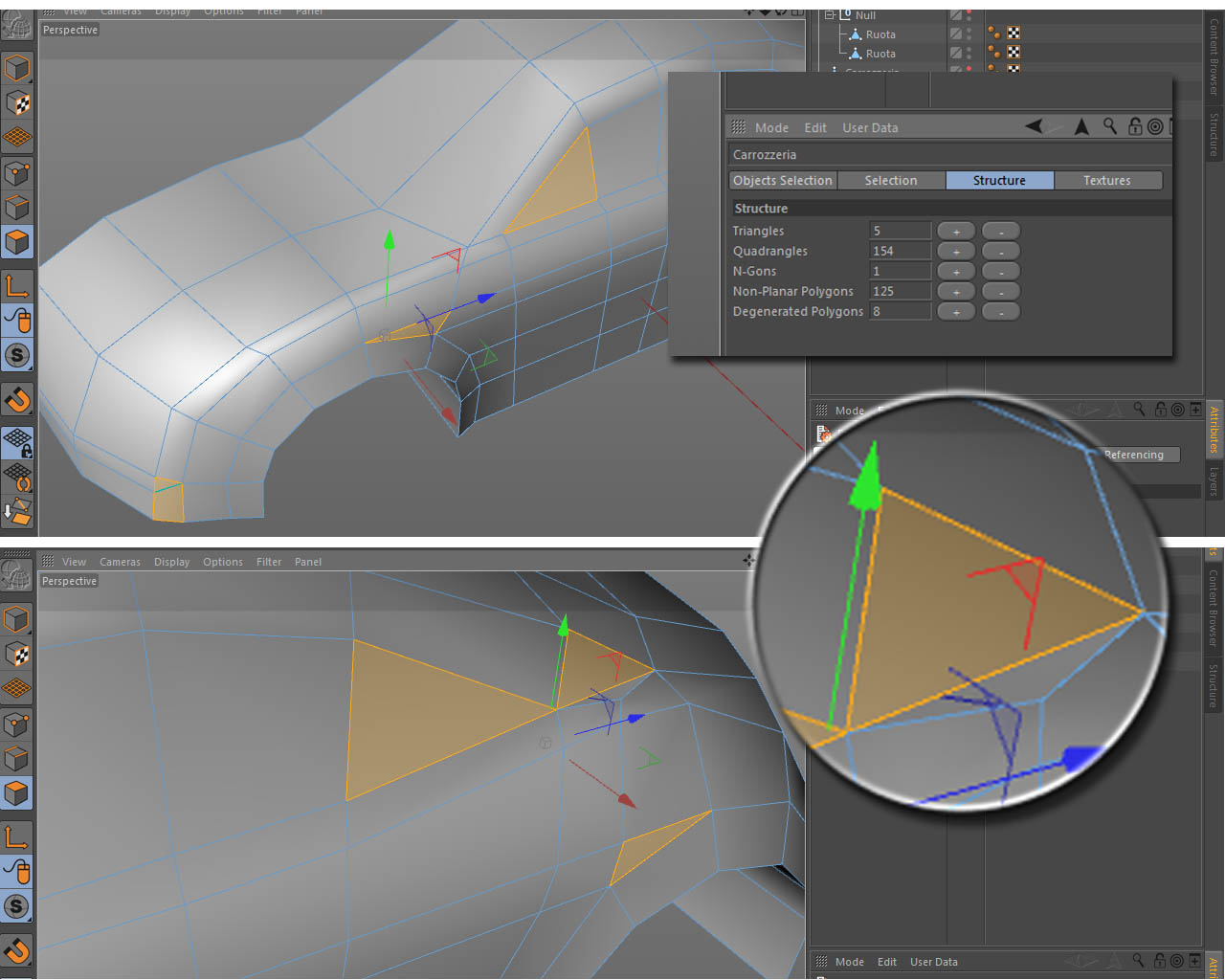

Non è detto che il primo che si trovi sia la bibbia, ora nel tuo file ci sono, come vedi dal "structure" tab, 5 triangoli ed 1 n-gons (poligono a piu di 4 lati che è quello sul paraurti anteriore) e poi ci sono 8 degenerated polygons
Il comportamento io non lo trovo bizzarro, è semplicemente una regola del software che ammette come corretti solo i poligoni a 4 lati, sinceramente non mi domando il perche, ho imparato a modellare come richiede il programma :) e modello diversamente e mi adatto quando devo usare maya o 3dsmax
