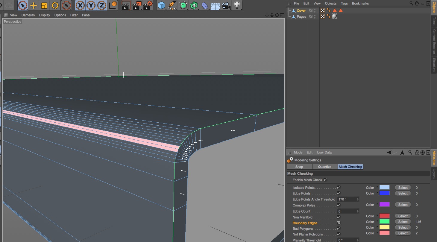

A dire il vero, spippolando, ho trovato qualcosa di assai più specifico!
Dopo ave selezionato la mesh, vai su Attributes Tab / Mode e dal menù a discesa scegli Modelling. Quindi vai sul tab Mesh Checking è ci sono un bel po' di utilissime info... e i problemi sono anche evidenziati con un colore, per trovarli subito nella mesh.
In pratica, se attivi il controllo, ti segnal in real time quando ci sono problemi...!
GREAT!
