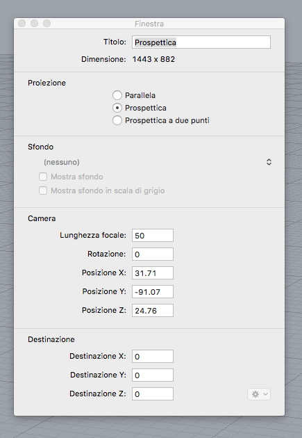

Post by giovy_77 »
in proprietà della vista trovi tutte le informazioni della vista che stai utilizzando in rhino
basta segnarsi tutti i dati riferiti alla posizione e inserirli nella camera di cinema
se hai una camera inclinata in rhino, in cinema devi utilizzare una camera con target e al target dare i dati della posizione che in rhino chiama "destinazione"
ovviamente fare attenzione a copiare anche la lunghezza focale
spero di essere stato di aiuto
Schermata 2015-11-09 alle 22.00.30.png (69.56 KiB) Viewed 3327 times
giovy_77
Posts: 33
Joined: Sat May 17, 2008 7:29 pm
Re: far combaciare vista rhino-cinema
Post by giovy_77 »
...mi ero dimenticato: bisogna anche ricordarsi di invertire la Y di rhino con la Z di cinema e ovviamente la Z di rhino con la Y di cinema pfiu

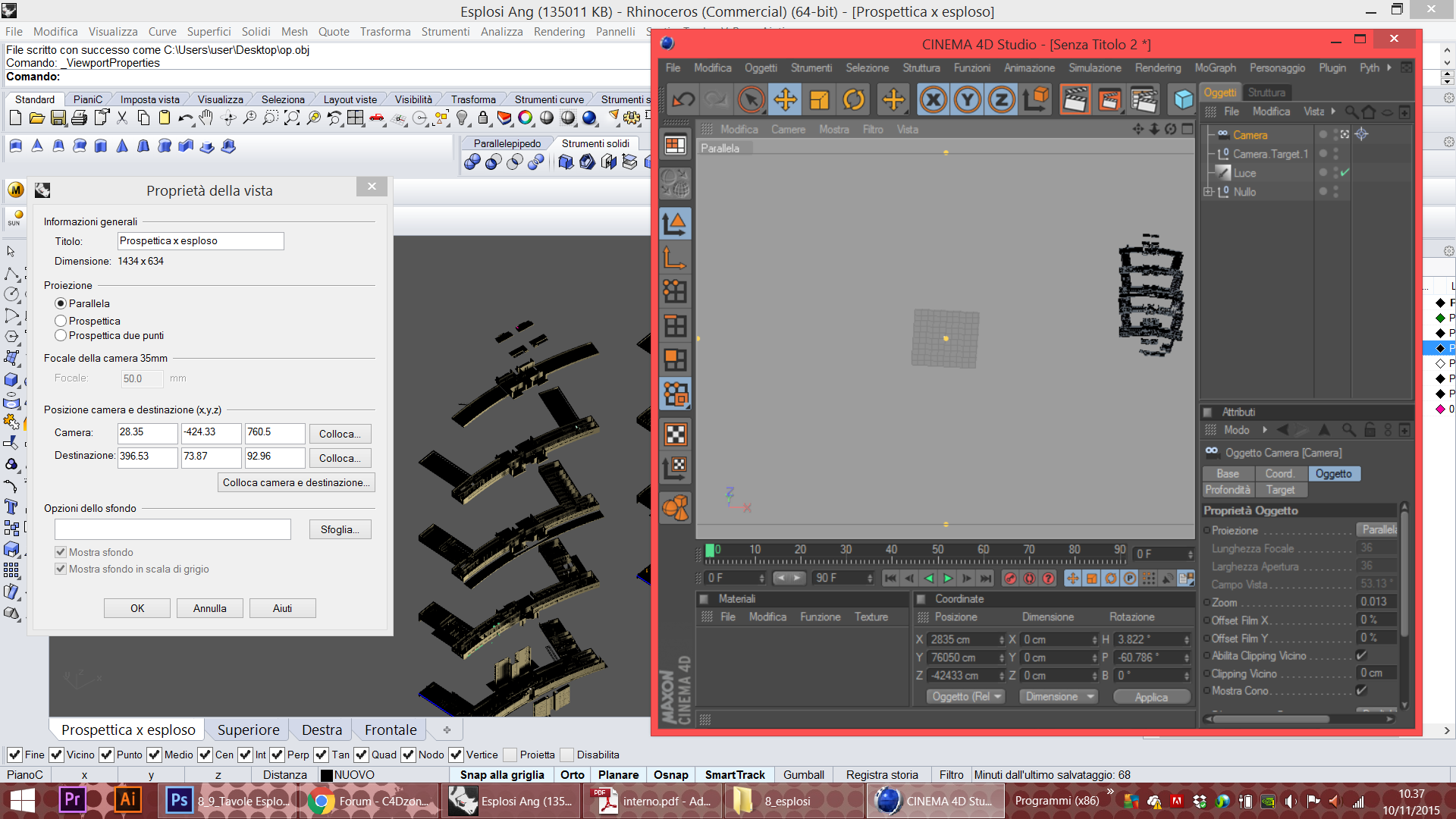

Post by angela90 »
la vista è parallela quindi la lunghezza focale non c'è, ho messo gli stessi valori ma non vuole funzionare..non so cosa sbaglio.. :(

Post by angela90 »
ho selezionato la camera con target e ho inserito i valori, ma come si vede dallo screen le due viste sono diverse. E' possibile che sia un problema della vista parallela? Tu usi questo sistema con la vista prospettica?
