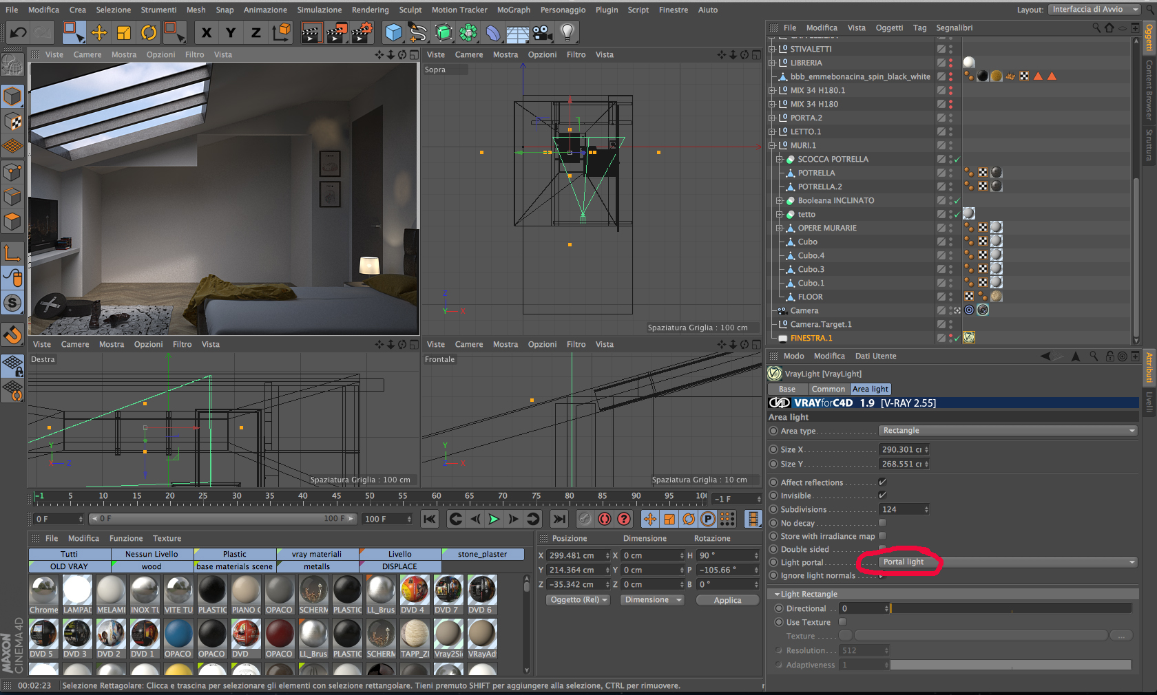

no.. sei completamente fuori binario.. scusami.. leggi bene cosa ho scritto.. io ho una stanza illuminata da un HDR tramite un finestrone... a questo finestrone poi posiziono una luce area light a " supporto " alla illuminazione della mia HDR... se tu attivi la portal light, come ha anche scritto sirio76 sbagli completamente strada.. perché come ti ho anche scritto nel post precedente, la portal light prende colore e intensità dell'environment che c'è dietro... infatti una volta cambiata l'area light normale, in portal light, tu non potrai più manipolare colore intensità etc... se non tramite background environment, non tramite i parametri della luce... sei completamente fuori strada dove dice che una area light, una volta trasformata in portal light, conserva la possibilità di impostare i suoi parametri ... fai delle prove e capirai che non è così!!!! Tu metti un HDR nel background environment... poi prendi un area light che ha una sua intensità... e cambiala facendola diventare una portal light.. questa lice prenderà le sue caratteristiche direttamente dal background environment... anche se provi a sparare l'intensità a 10 milioni, l'illuminazione rimarrà sempre quella, almeno che tu non agisca sul multiplier dell'HDR nel background environment... spero di esser stato chiaro!!!!
guarda i due screenshot allegati.. come vedi anche se l'intensità è a palla, l'immagine viene illuminata dall'HDR dell'environment con la portal light attiva....
