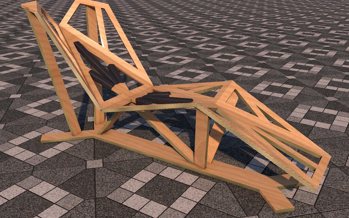

Salve a tutti,
sto creando un modello di una chaise longue in legno multistrato di betulla; ora dopo aver creato il modello ed importato in formato 3ds in cinema 4D R17 (liscio senza Vray, per ora....) ho un problema nell'assegnazione di materiali diversi alle diverse facce. Mi spiego, il multistrato di betulla dovrebbe avere la faccia superiore liscia e quella laterale diciamo 'zigrinata' a strati; mi son creato un materiale a strati (con un programma di fotoritocco) ma nell'assegnazione non son riuscito a dare sempre la perfetta planarità degli strati, come visibile dal file allegato; dove sbaglio? Piuttosto che assegnare ad ogni singola faccia il materiale e poi ruotarlo esiste un metodo più veloce ed efficace che magari mi sfugge??
Grazie anticipatamente a tutti coloro che vorranno aiutarmi....

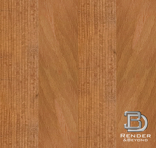

La via per ottenere il risultato che desideri è quella di avere le assi di legno con una mappatura UVW. Avendo tu importato da 3ds non so se a monte hai già impostato la cosa, altrimenti potresti stendere la mappa tramite bodypaint(o simili) ma credo faresti prima a rimodellarti la struttura in Cinema(ci metti 10 minuti) e usando dei parallelepipedi partendo da semplici cubi otterresti già solidi mappati con UVW. Assegnando una tessitura come quella che ti allego avresti un risultato ottimale. Ho appena usato la stessa tecnica per questa poltrona e la stesura del legno così viene perfetta.
stokke chair wood diff.jpg (131.77 KiB) Viewed 1122 times
