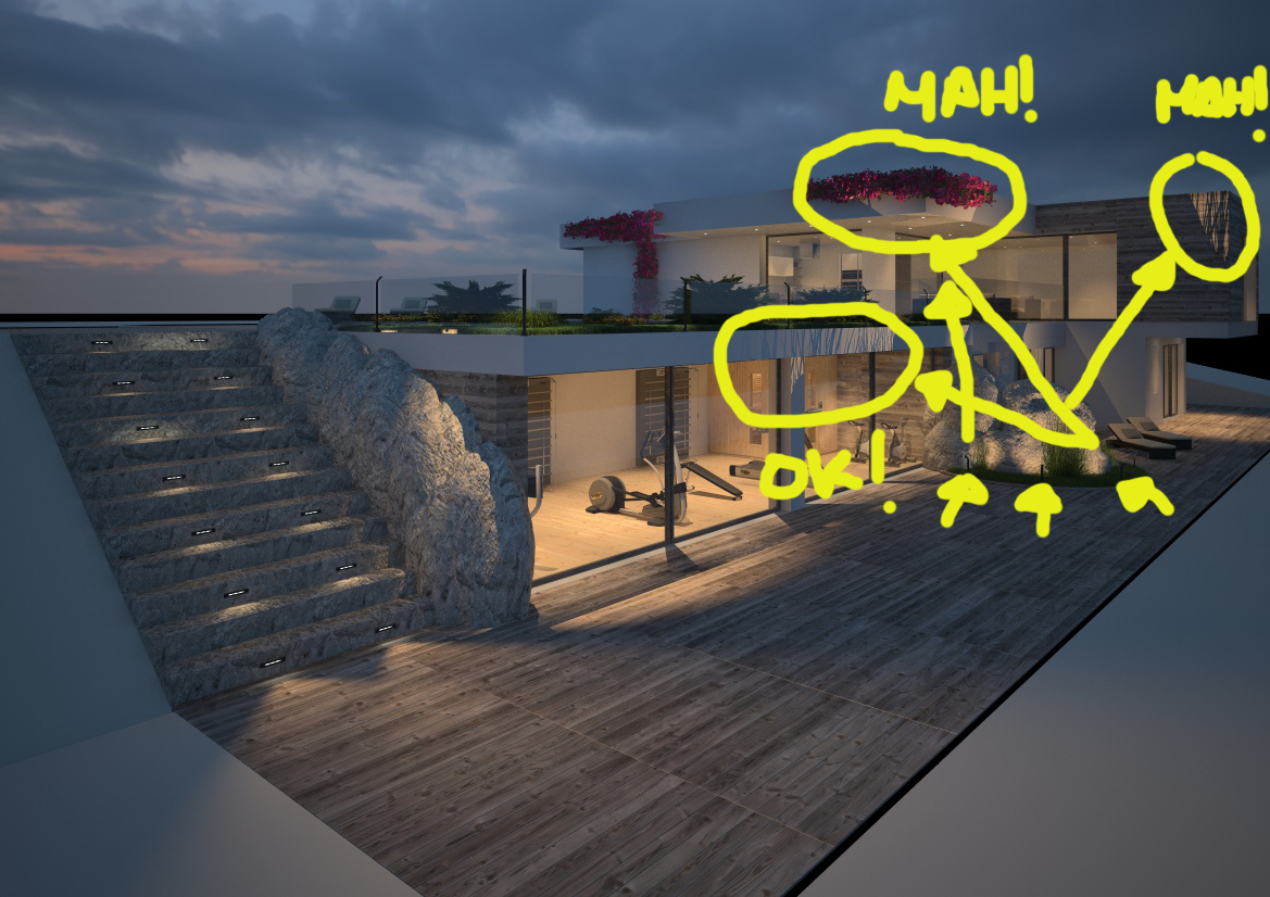

Ciao ragazzi, sto finendo un lavorone (per me) per un produttore di illuminazione da giardini.
Visto che faremo tutte immagini da distante e per velocizzare il lavoro ho creato i led con delle sferette luminose
e volevo dare l'alone di luce con una V-ray light SPOT ma...
Come vedrete da foto allegate:
1- i paletti sono piccoli e bassi
2- non capisco come a basse intensità la luce SPOT continui all'infinito (sembra)
3- non vedo decadenza tra le rocce vicine e il tetto o parete della casa...
Come posso risolvere? Avete idee?
F.

gli spot secondo me se non gli puoi gestire la decadenza fanno come in cinema, sparano all'infinito...devi usare le ies che hanno la decadenza interna...

Concordo.. meglio usare le ies! Molto più gestibili e usano meno risorse.
Ma è un wip di prova o è un lavoro quasi finito? No perché vedo le tex delle scale molto ripetute..e anche l'illuminazione in generale non è il massimo..questo è un mio parere sia chiaro..

Scusate NON PER INNESCARE INFINITE POLEMICHE ma perché non si sistemano queste cose?
Io sono ignorante in materia ma credo che se hai creato una specie di algoritmo per le luci Area tu lo possa applicare allo Spot no?
Ok usa le IES, per carità, ma la comodità di usare separatamente il fascio diretto da quello sfumato dello Spot è impagabile!
Mi date spunti ed idee per l'illuminazione? Cosa modifichereste? HDR? Faretti?
Grazie!

Se è per un catalogo di un produttore di luci mi sembrerebbe molto più semplice appoggiarti alle sue .IES così le (sue) luci inserite saranno fotometricamente corrette e ti risolvi tutti i problemi di decadenza ed intensità. I faretti non li uso da qualche anno, imparo oggi che non sono modificabili nella decadenza, credo tu ti debba rivolgere alla Chaos group per suggerimenti o lamentele riguardo vray. L'immagine in generale non mi entusiasma, manca di mordente e contrasti. Mi sembra tu sia a buon punto, non manca poi molto per un buon risultato.

Gli spot hanno la decadenza come altri tipi di luce, l'hai attivata?

VISUAL: che te lo dico a fare... OVVIO che non ci avevo pensato!! Grande e grazie, io solitamente non mi perdo in un bicchiere mezzo pieno... affogo in una goccia!!
