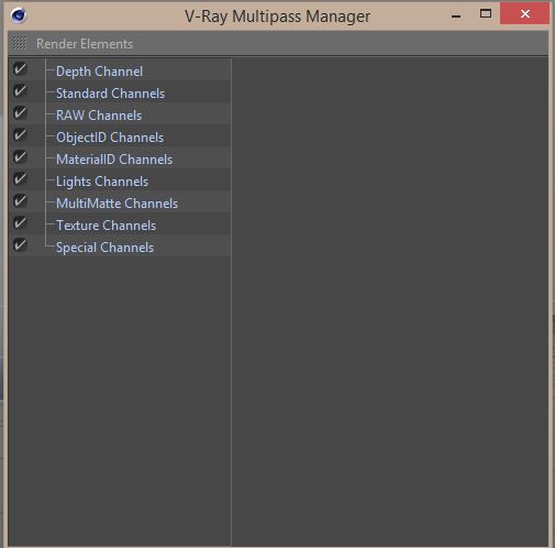

stewee wrote:Ho fatto una prova di recente con LWF di cinema sia attivato che disattivato, ma nei due render non ho notato differenza alcuna! Allora, su cosa incide il LWF? E' più utile forse in caso di post-produzione???
Per quanto riguarda i tempi di calcolo è vero che la BR-LC li aumenta rispetto ad esempio la IR-LC, ma la botta davvero enorme la dà di sicuro il Multipass. Correggetemi se sbaglio ovviamente!
Il LWF serve solo per impostare la giusta gamma nelle immagini rendendola il più fedele possibile alla realtà.
Confermo che il BR/LC normalmente aumenta i tempi di calcolo e a seconda della scena li aumenta anche di tanto. In rare circostanze può essere anche veloce quanto l'IM/LC, ma sono appunto eccezioni. Nelle prossime versioni di Vray sono state introdotte un numero di migliorie che renderanno il BF/LC molto più utilizzabile in produzione.
L'utilizzo del multipass non aumenta i tempi di calcolo di una virgola. I tempi possono aumentare solo nel caso in cui si aggiungano uno o più canali di extra tex con AO o che si imposti male l'AA dei render elements(che deve essere lasciato ai valori di default).

Sirio76 wrote: L'utilizzo del multipass non aumenta i tempi di calcolo di una virgola. I tempi possono aumentare solo nel caso in cui si aggiungano uno o più canali di extra tex con AO o che si imposti male l'AA dei render elements(che deve essere lasciato ai valori di default).
????? Ho provato con il multipassa di Vray e ricordo d'aver selezionato i canali soliti, specular, GI, shadow etc e il render ha impiegato tipo 16 ore a finire, contro circa l'ora di calcolo che ci ha impiegato senza il multipass, ma a questo punto mi sa che ho fatto un gran casino.
Stai parlando del multipass di Vray Sirio?
Si ma quelli dei materiali,non ombre speculari e luci li i tempi aumentano

..mannaggia..non so se sia off-topic la cosa, visto che siamo approdati a vari temi tra cui il multipass, se si, chiedo venia.
Ma quindi nel tab del Vray multipass cosa devo selezionare e deselezionare per avere i canali standard per fare un minimo di post e non aumentare i tempi di calcolo (pur sapendo ovviamente che uno poi è libero di personalizzare il multipass)?
