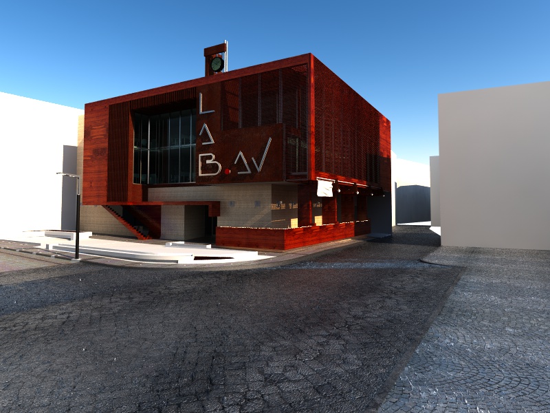

ecco....ho fatto un po' di modifiche e pulito file e materiali, seguendo le indicazioni di quel topic che mi ha citato Sirio 76
Posto anche la scena, sempre come mi aveva chiesto Sirio : sono ancora molto lontano da quello che vorrei ottenere anche perchè non so come illuminare l'interno dell'edificio (ho letto di luci area di rinforzo alle vetrate) nè tantomeno come rendere strisce led che corrono sotto e sopra il basamento in legno che vedete sulla dx : ho seguito il blog di Ferretti ma a me l'unica cosa che viene è quella "linea bruciacchiata" all'altezza dell'estradosso del basamento...stesso problema per i faretti a sospensione ed a parete : vorrei far vedere quel "bagliore" che li indica come accesi.

Hai ancora la gamma settata male. Devi attivare il multipass lasciando solo attivo post effect(anche se non utilizzi i render elements).
Se usi un'illuminazione diurna non c'è verso(almeno nel mondo reale) di far risaltare una luce artificiale sulle viste esterne, rimarranno per forza di cose appena visibili. Se desideri che si vedano dovrai impostare la scena con un'illuminazione notturna e adeguare i valori della camera.
P.S. ripristina i valori di default sull'antialiasing, quelli che hai impostato ti rallentano il calcolo senza apportare benefici.

Sirio76 wrote:Hai ancora la gamma settata male. Devi attivare il multipass lasciando solo attivo post effect(anche se non utilizzi i render elements).
così?
p.s. : in che senso la gamma è settata male?

Si, per le prove(e volendo anche per i render finali) puoi anche disabilitare il filter, guadagnerai tempo.

Sirio76 wrote:Si, per le prove(e volendo anche per i render finali) puoi anche disabilitare il filter, guadagnerai tempo.
ok....modifico e posto il risultato : ma non ho capito, però, come devo modificare la gamma.

Ti basta attivare post effect nel multipass, in questo modo vedrai l'immagine con la giusta gamma, altrimenti avendo tu attivato adaptation only vedresti la gamma corretta solo nella viewport, mentre nel picture viewer verrebbe applicato un valore sbagliato.

Sirio76 wrote:Ti basta attivare post effect nel multipass, in questo modo vedrai l'immagine con la giusta gamma, altrimenti avendo tu attivato adaptation only vedresti la gamma corretta solo nella viewport, mentre nel picture viewer verrebbe applicato un valore sbagliato.
aggiornamento...posto immagine e settaggi di engine e di sun (mi sono "rifatto" alla scena della corte mediterranea) : mi sembra tutto tremendamente plasticato e sovraesposto.
