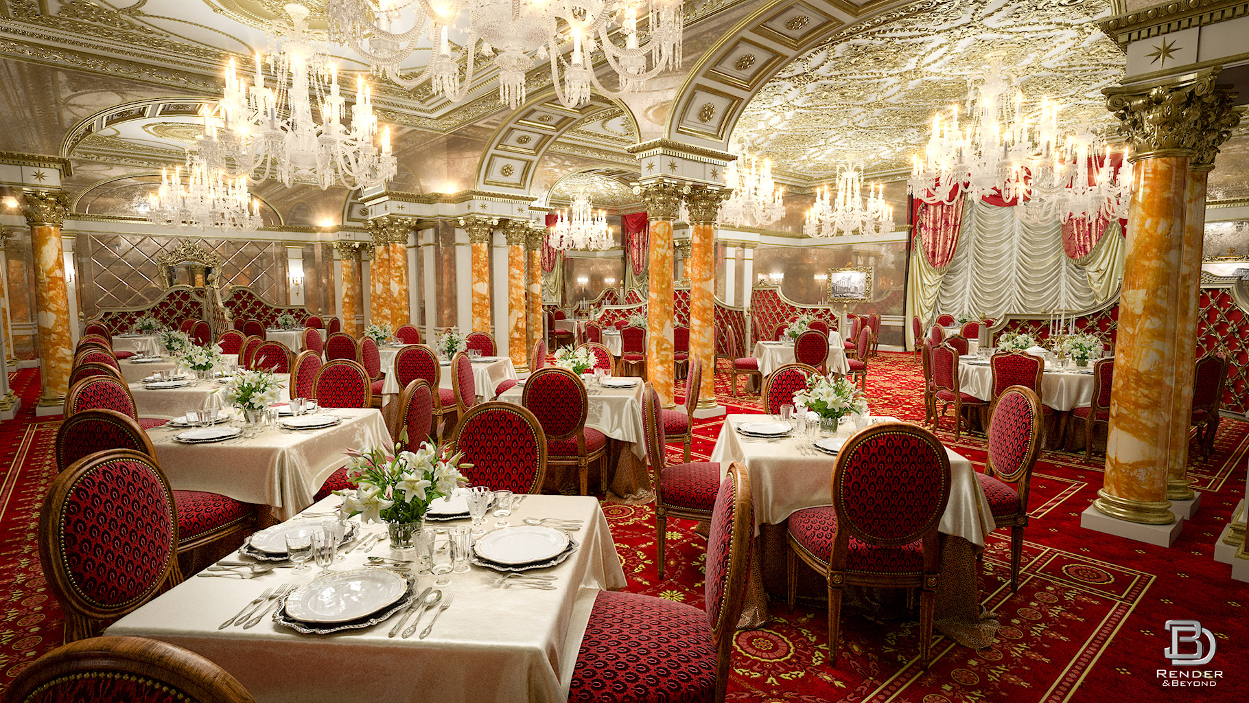

Minchia... ( scusate e concedetemi il termine).. spettacolo puro per gli occhi la tua scena!!! :idea: Non oso immaginare il tempo visto il numero di oggetti inseriti nella scena! Bravissimo!!!

Bellissimo, davvero un bel lavoro, complimenti Sirio
stile a parte che mi fa v******e ma anche io ho dovuto fare una cosa sul genere ma per clienti rumeni

Anch'io sono rimasto a bocca aperta vedendo quel render.
Sì, lo stile dell'ambiente è... ehm... discutibile, ma la qualità tecnica è sopraffina.
