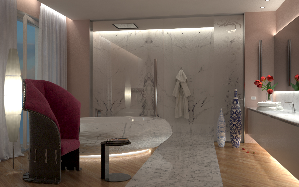

Ci sono degli errori ma ve la posto ugualmente così mi potete consigliare prima di lanciare la versione finale. :-((
pocket
Posts: 317
Joined: Tue Oct 16, 2012 5:14 pm
Re: Bagno per signora villa in Germania
Post by pocket »
andeltoz wrote:Ci sono degli errori ma ve la posto ugualmente così mi potete consigliare prima di lanciare la versione finale. :-((
hai uno strano concetto di "novizio"... :lol:
p.s. : a colpo d'occhio, girerei le fughe del parquet, mettendole in ortogonale alla camera anzichè oblique (quindi che corrono verso il fondo della scena) ..e poi darei una controllatina alla camera stessa, mi sembra che abbia una rotazione sul suo asse (vedi le fughe del controsoffitto, in fondo, a meno che non sia davvero inclinato, mi sembra un po' eccessivo che "pieghi" cosi' verso il basso)....poi, boh, il serramento dietro le tende : mezzo aperto, mezzo chiuso : se fuori non c'e' niente meglio che non si guidi davvero l'occhio da quella parte.
Dai una botta a quei fiori, di sicuro riesci a farli risultare migliori e non cosi' plasticati...dopodichè, rimetti assolutamente la racchia sulla poltrona... :lol:
p.s. : ovviamente, quello che ho scritto e' solo a titolo di osservazione rapida ed anche "assonnata"...consigli da renderizzatore, io, proprio non ne posso dare!
ciau!
andeltoz
Posts: 269
Joined: Tue Dec 14, 2004 8:17 pm
Post by andeltoz »
Forse avendo di peggio tra le mani, a me tanto racchia non sembra.... Comunque...
Il parquet inclinato di 45° era per dare movimento al pavimento, ma voglio provare l'indicazione da te data.
La camera anche a me da fastidio così, ma non ho ancora trovato una giusta alternativa, ma proverò a rilavorarci.
L'infisso aperto era per non avere sempre 'sti infissi chiusi.
Su i fiori concordo in pieno ma ho delle difficoltà. Vediamo se riesco a migliorarli.
Per la "racchia" comunque dovrò chiedere a hurricane, che mi sembra abbia del gusto in proposito (in senso positivo, ovviamente...) :P

A me sembra molto gradevole Antonio;) L'illuminazione funziona bene, darei giusto un po' di vivacità in più in PS. Lo sfondo fuori della finestra mi sembra un po' sbiadito, forse tenterei qualcosa di più saturo per contrastare meglio col calore delle luci artificiali. Non mi fa impazzire l'accostamento tra marmo e parquet a pavimento, ma riguarda più il progetto che il render.

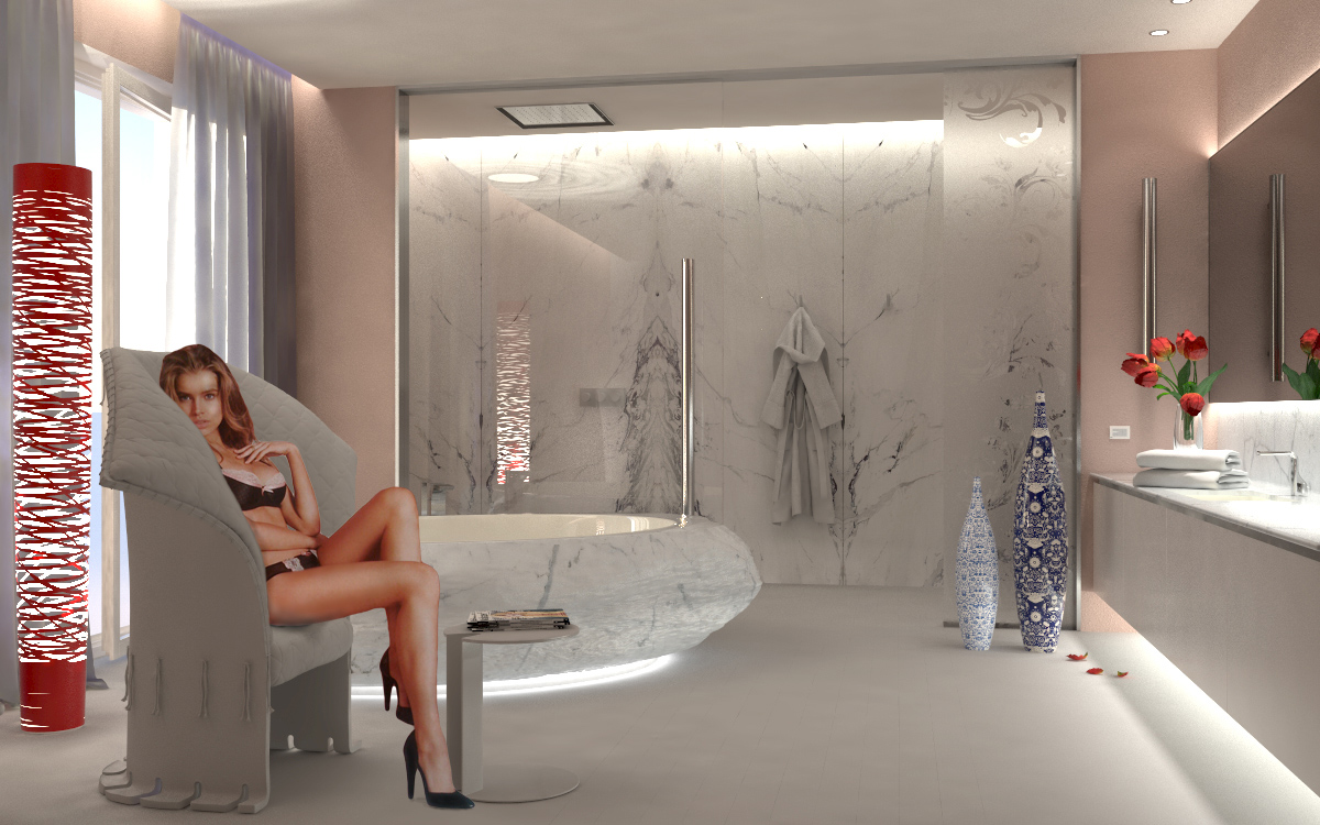

Ma perchè hai tolto la ragazza?????? :P
Per i petali dei fiori, magari prova a desaturarli giusto un pochino e mettergli un leggero fresnel (o ce l'hanno già?)! :).

Grazie Sirio76. Sul marmo accoppiato al parquet, non sono riuscito a far recedere il cliente.
Non riesco a togliere quelle macchie dal vetro della lampada Havana di Foscarini. Probabilmente mi sa che dipende dal fatto che il vetro ha uno spessore. Forse rendendolo un po' più sabbiato riesco a togliere il problema.
Lo sfondo l'ho cambiato. Ho inserito del fresnel su petali e foglie dei tulipani.
Vediamo cosa salta fuori
Stewee, non l'ho tolta, l'ha messa hurricane :o . Infatti ho detto prima che sarà bene che la reinserisca lui, che mi pare abbia del gusto :P

andeltoz wrote: Non riesco a togliere quelle macchie dal vetro della lampada Havana di Foscarini. Probabilmente mi sa che dipende dal fatto che il vetro ha uno spessore.
Potrebbe essere un problema sulla geometria o sullo shader, se vuoi mandami il modello della lampada con il suo materiale e vedo se risolvo;)
