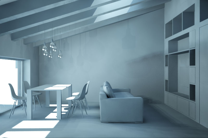

ZioJack wrote:Ciao, non mi sconfinferano proprio i render, c'è qualcosa di strano o sbagliato che hai messo perchè mi sembra che gli oggetti nella stanza non abbiano ne ombre dirette ne indirette, ed il bump della parete a mattoni o displ lo hai messo invertito :) (ad esempio).. puoi postare gli stessi render della scena con override dei materiali (fatta eccezione del vetro nella scena) così iniziamo a vedere le luci,ombre ecc.. e poi casomai andiamo a sistemare con i materiali?!?

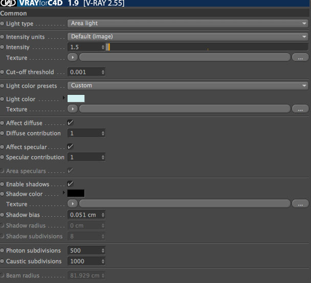

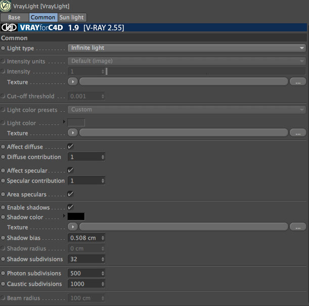

Ciao Zio Jack, grazie dell'aiuto, per il bump avevi ragione, ma facciamo un passo alla volta come dici tu.
Tutte le luci hanno il VrayLight

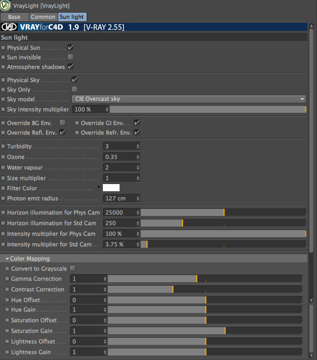

Luce solare ho usato una luce infinita con ombre nette

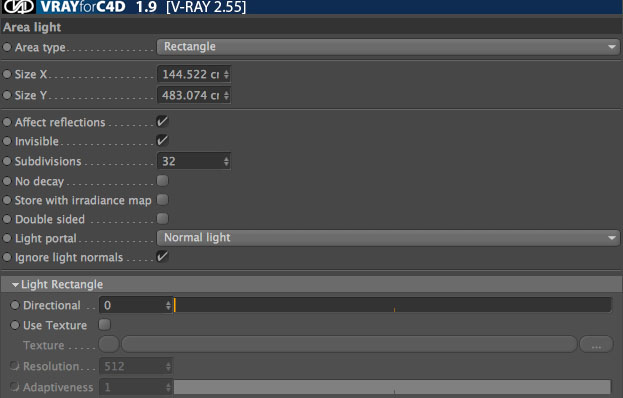

Come vedi nel modello ho quel finestrone, un lucernario sulla falda e un'altra finestra normale dove ho messo luci Area sempre con ombra netta.
Luce area_common.jpg (74.75 KiB) Viewed 643 times
Luce area_area light.jpg (54 KiB) Viewed 643 times
Luce infinita_common.jpg (79.86 KiB) Viewed 643 times
