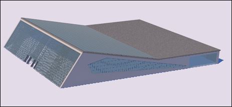

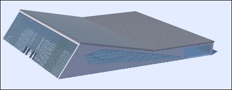

Post by vdvllb »
sono nuovo del forum, seppur iscritto da tempo.. ho un problema sull'effetto rendering con illuminazione cielo fisico, da sempre l'oggetto renderizzato (motore full rendering) mi da un effetto finale azzurrato o marrone o rosato.. insomma non reale... ma che succede? perchè? premetto che non sono un esperto, ma uso c4d da molto tempo la mia è la R15
grazie dell'aiuto
allego anche l'effetto, cambiando il colore del sole da rosato a bianco
questo invecie è l'effetto pre render, modificando il colore del sole .. azzurrato
ecco ciò che vedo in un pre render
