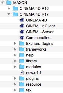

mi sembra strano che non funzioni, non conosco il percorso del mac, ma sei sicuro che nella cartella ci sia l'eseguibile?
Theiamania
Posts: 168
Joined: Thu Apr 01, 2010 1:03 pm
Re: Customizzare scena apertura e impostaral come default
Post by Theiamania »
natas wrote:Mi ero perso quella parte del messaggio precedente :roll: .
Screen Shot 2016-01-16 at 05.46.15.jpg (26.31 KiB) Viewed 3000 times

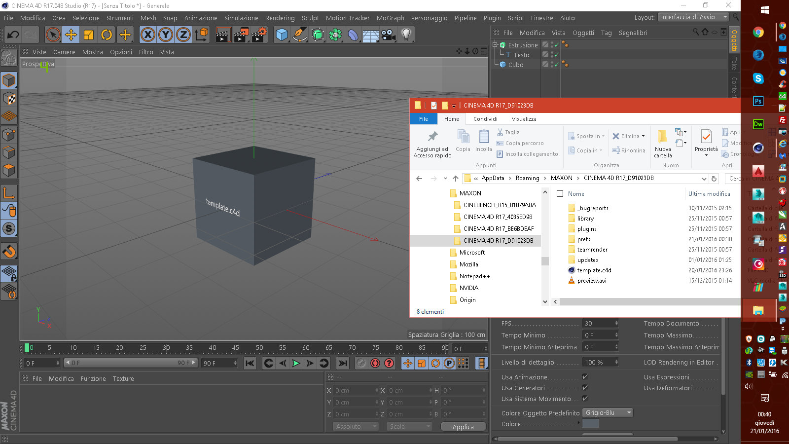

Ciao Theiamania.
Io, l'anno scorso, sono diventato matto per la situazione opposta.
Continuava a comparirmi una scena e non sapevo come toglierla.
Su Windows si usa Template.c4d, penso sia lo stesso su OS X.
L'help cita questo: "Se la cartella di CINEMA 4D contiene una scena Template.c4d, questa viene caricata durante l'avvio del programma e tutti i settaggi lì presenti verranno attivati.".

Non ti posso dire come Cinema4D gestisce le impostazioni utente su OS X,
ti suggerisco di cercare delle analogie rispetto a come queste vengono gestite in Windows.
Il percorso corretto per Windows è:
%USERPROFILE%\AppData\Roaming\MAXON\CINEMA 4D R17_XXXXXXXX
(le X indicano l'update)
Spero tu riesca a trarne profitto.
