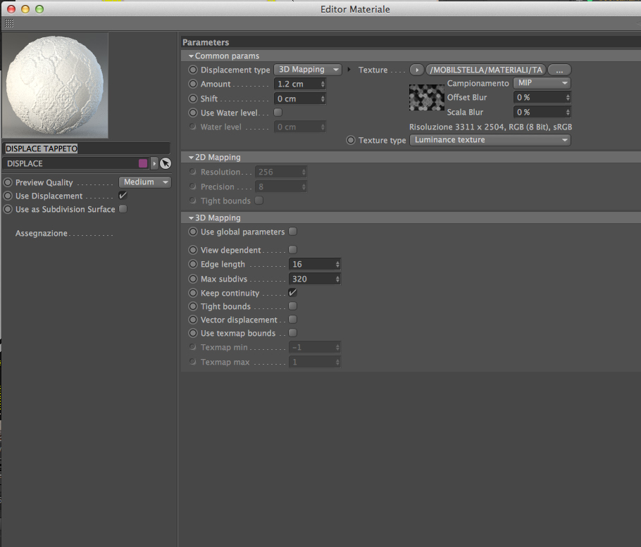

ciao a tutti... sto facendo delle prove per creare un tappeto usando il displacement di vray... ho fatto un sacco di prove, usando delle mappe già testate e verificate su altri software circa la loro qualità e precisione, ma con vray non riesco a capire dove devo agire ...
a livello di suddivisioni la mesh di partenza è già molto ben suddivisa... ma nonostante questo e nonostante l'aver agito in diversi modi sui parametri di vray displacement il risultato è veramente pessimo...
ho letto questa guida per capire, ma a dire il vero il mio inglese non è così eccellente ...
http://vrayc4d.com/live/vrayforc4d-manu ... -material/
qualcuno mi potrebbe dar qualche dritta su quali parametri agire per aumentare la qualità del displace?
posto i parametri usati sulla mia mappa attualmente....
grazie a tutti

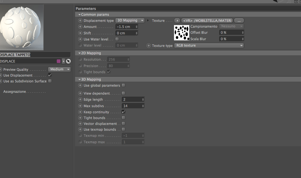

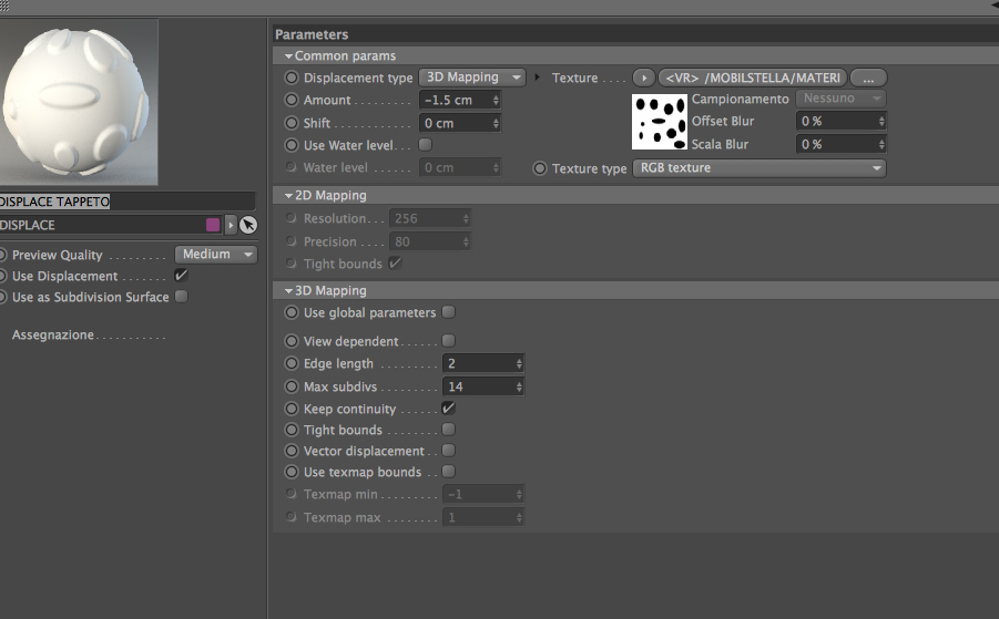

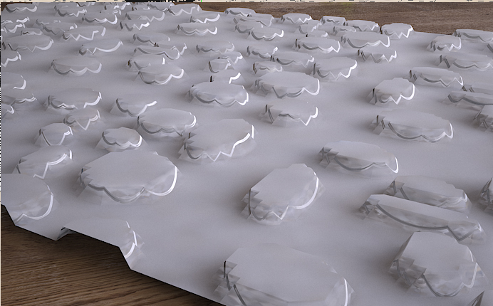

giusto per fare dei semplici test, posto questa scena con una semplice mesh e due differenti tipi di mappe di displace... due semplici bitmap " precise "....
la mesh è un piano di cinema... notare le suddivisioni... il materiale è un semplice materiale displacement di vray, con dei settaggi parecchio basilari... in ogni caso come potrete testare da soli, l'unico modo per ottenere un risultato decente è aumentare le suddivisioni del piano.. se poi usiamo la mappa quella con le forme nette e non sfumate.. il risultato lo vedete da solo dalle preview postate...

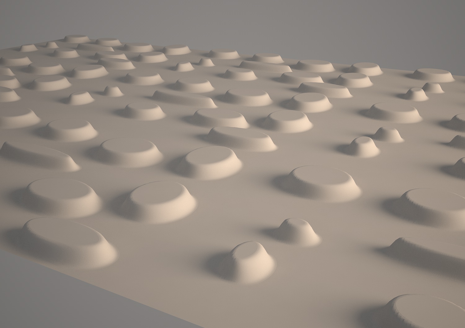

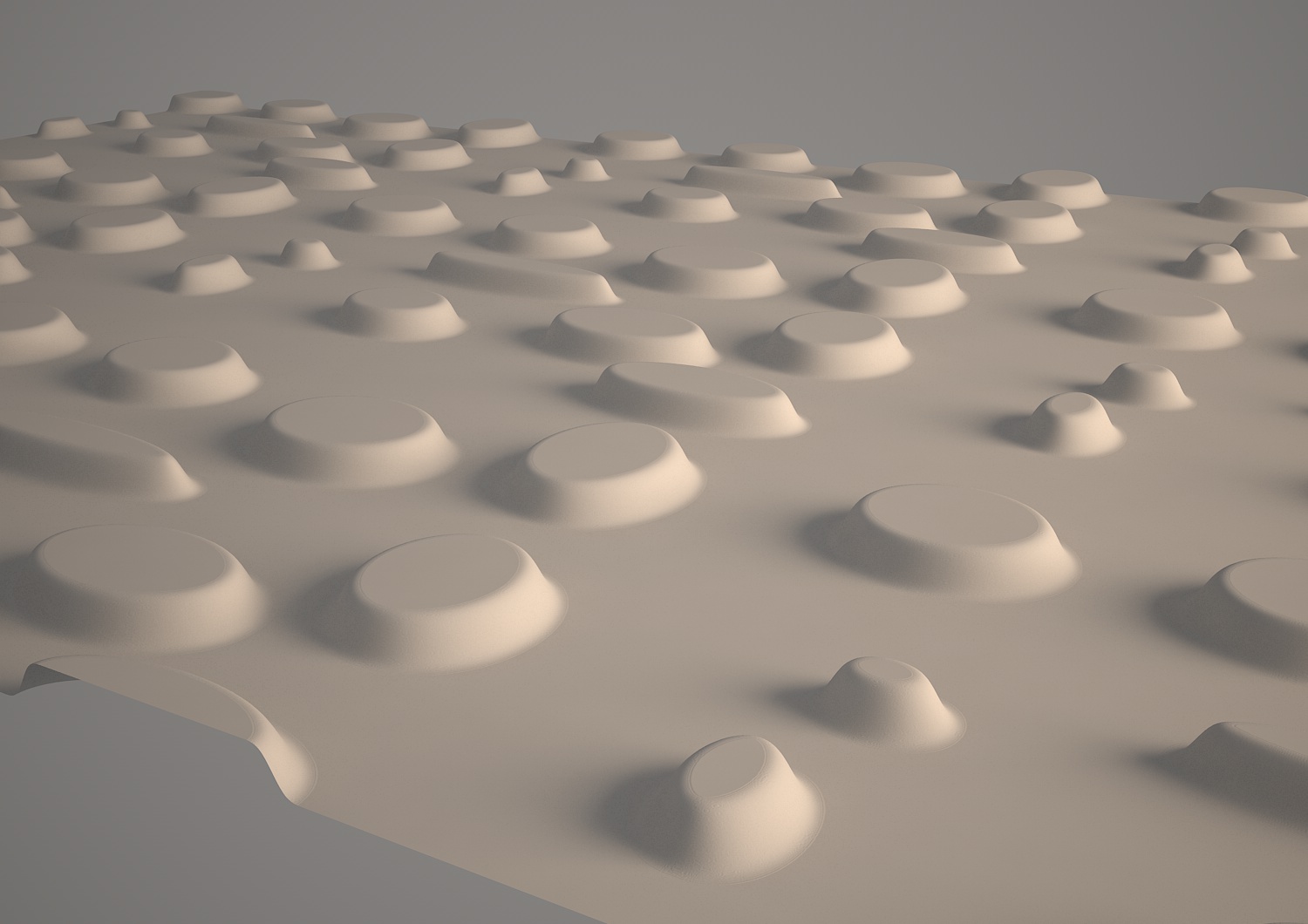

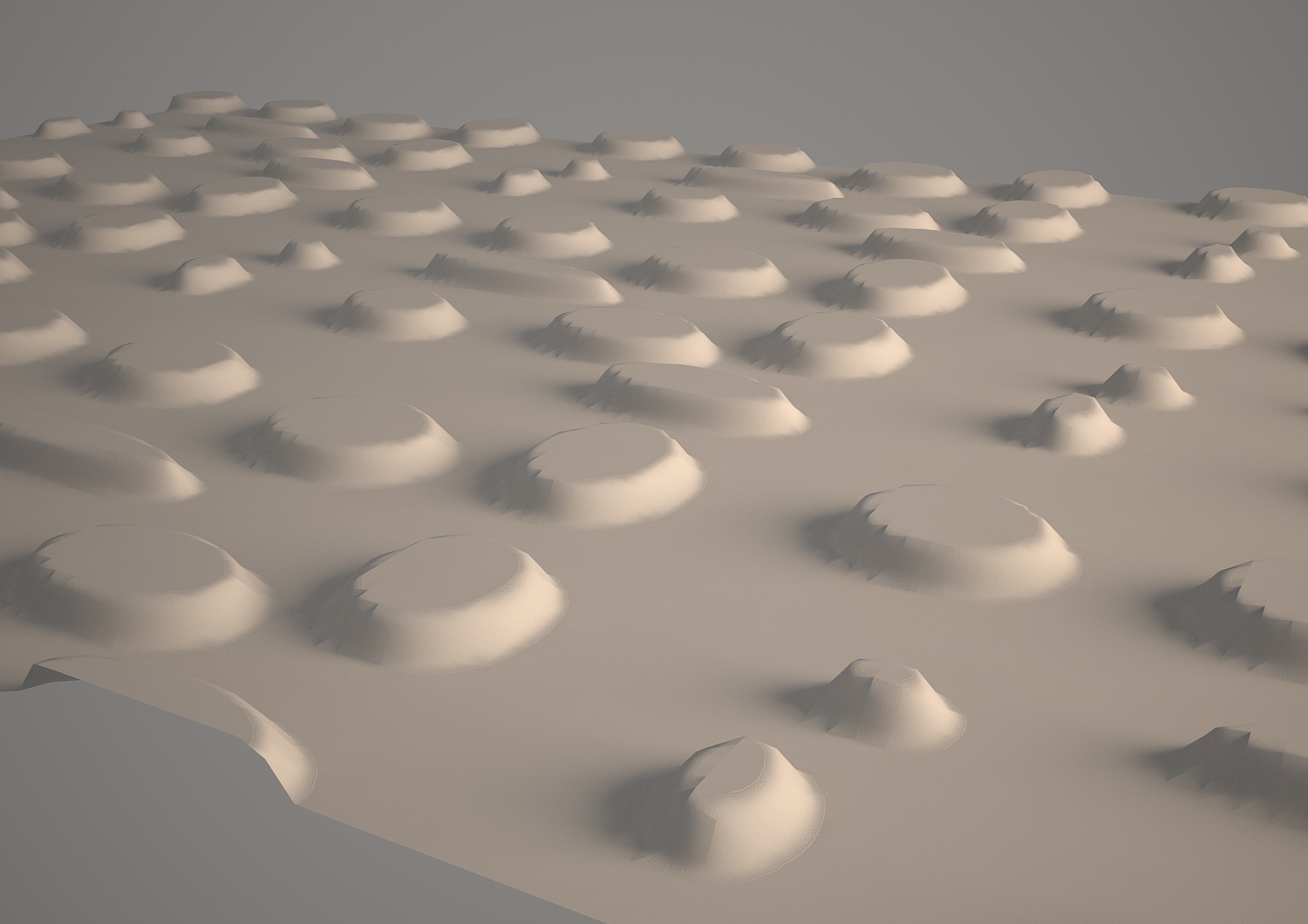

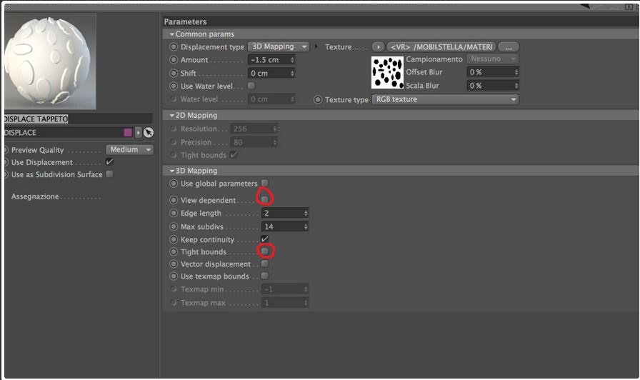

Ciao walterfog, ho scaricato la tua scena e ho lanciato il render, poi ho impostato il Displacement attivando i due campi cerchiati in rosso nell'immagine e senza aumentare le suddivisioni del piano e il risultato è notevolmente migliorato.
Poi ho fatto un'ulteriore prova: il tuo piano ha 25.600 poligoni, allora ho creato un piano di pari dimensioni al tuo ma con soli 874 poligoni e lanciato il render sempre mantenendo attivati i due campi cerchiati in rosso di prima e la qualità rimane buona. :)
render default.
render default.
render con attivati i campi cerchiati in rosso.
render con piano a 874 poligoni.
campi attivati per migliorare la qualità.
walterfog
Posts: 585
Joined: Tue Feb 01, 2011 8:44 am
Location: treviso
Re: precisione vray displacement
Post by walterfog »
stewee wrote:Ciao walterfog, ho scaricato la tua scena e ho lanciato il render, poi ho impostato il Displacement attivando i due campi cerchiati in rosso nell'immagine e senza aumentare le suddivisioni del piano e il risultato è notevolmente migliorato.
bhè direi bene... quei settaggi di cui parli li avevo provati con la mappa originale per il mio tappeto ma non mi avevano dato nessun risultato per quello con queste mappe di prova li ho tralasciati...
hai fatto una prova anche con la mappa con i " bordi " netti??

Eccolo! Ho aggiustato ovviamente i due parametri, ovvero Edge 0.5 e Max Subdivis 20 e utilizzanto il tuo piano, il risultato mi sembra comunque buono. Spero ovviamente però tu non debba fare inquadrature così ravvicinate del tappeto, altrimenti ti conviene modellare i peli. :lol:

bhè visto così direi veramente buono... cazzarola ho trovato dove sbagliavo.. il parametro edge lenght.... io lo aumentavo invece di diminuirlo... il fatto è che con i miliardi di parametri che ha vray non si riesce mai a capire se aumentare... diminuire... se un parametro dipende dall'altro... etc..etc... dovrebbero fare una semplificazione globale... è troppo troppo troppo complesso dal punto di vista puramente meccanico....
