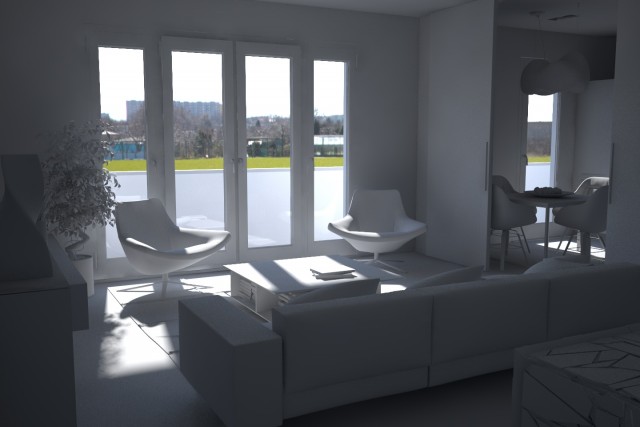

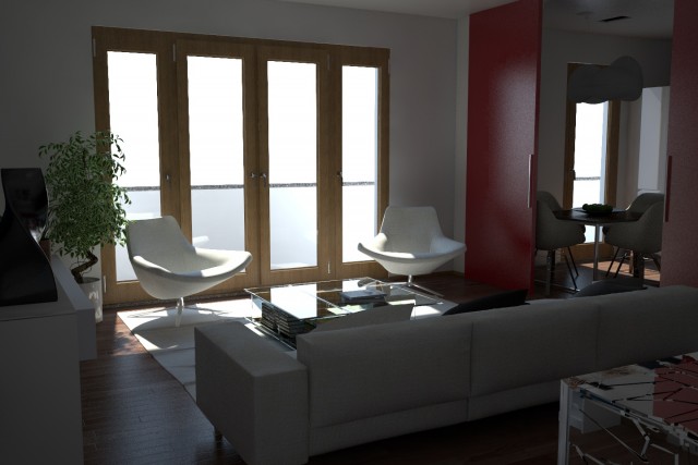

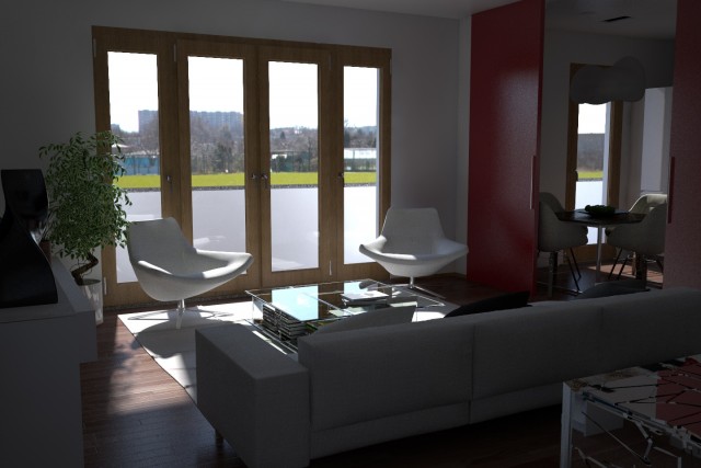

mi collego al discorso iniziato con maruzzella... interno con:
-physical sun + sky valori standard - HDRI vizpeople 6K intensità:200
-physical camera 100/8/60
-color mapping: linear 1/1/2.2 LWF e adaptation only attivi
-GI: preset 02_IR-LC_very fast(for print size)
- settaggi bassi
L'illuminazione interna è scarsa ma mi sembra corretta e se l'aumento brucio l'esterno,non voglio utilizzare le luci area che,anche se secondo me producono un risultato gradevole, non sono corrette come illuminazione e falsano la scena.

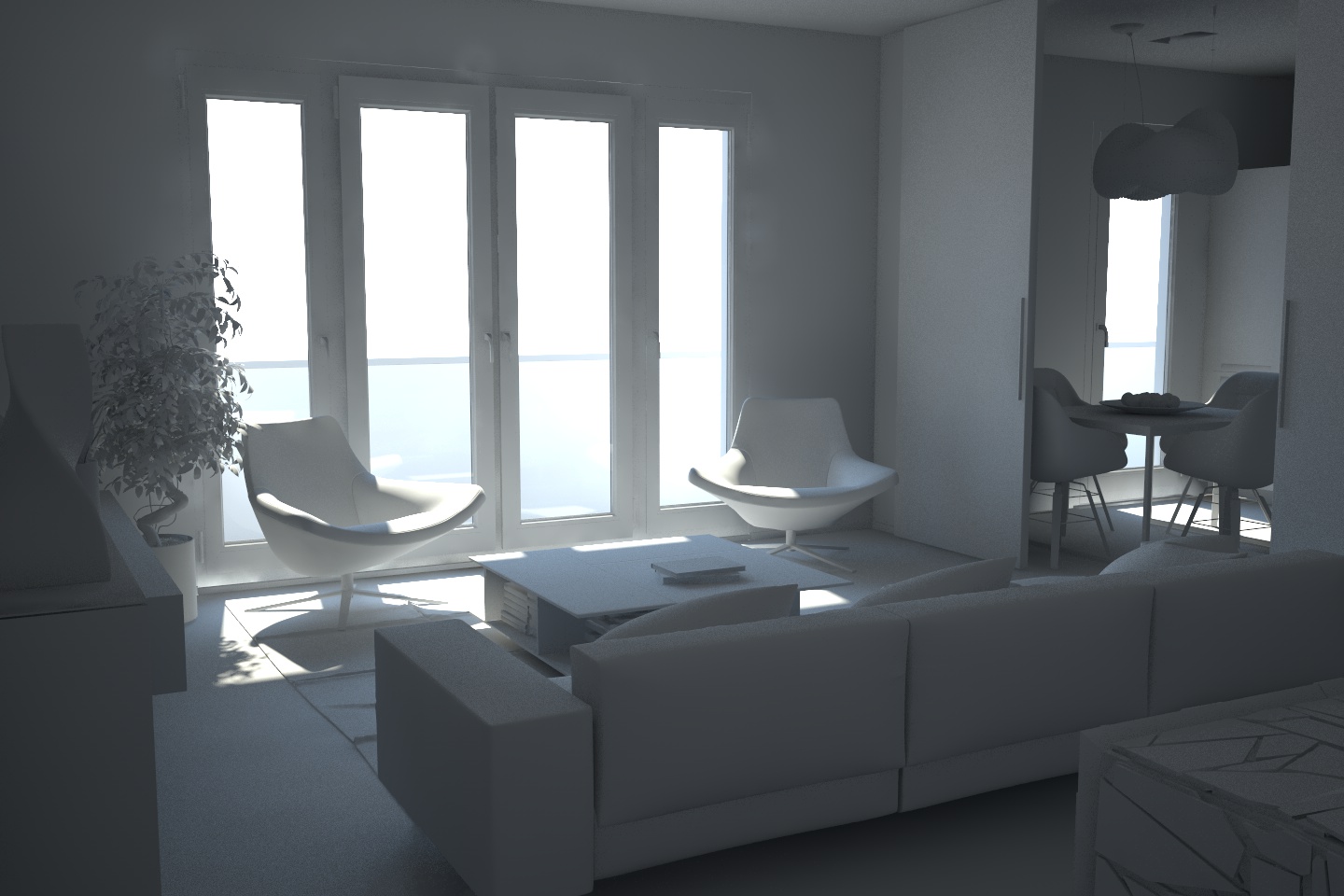

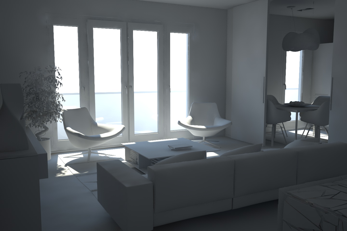

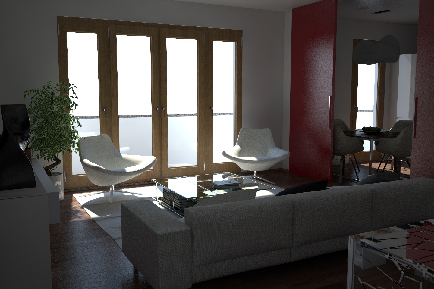

Nelle ultime immagini ho aggiunto due portal alle finestre.
Devo agire solo sui valori della camera o è normale ottenere questo tipo di illuminazione e l'immagine deve essere postprodotta ?
