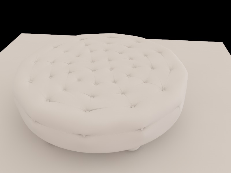

Ragazzi qualche consiglio per modellare un pouf a pianta tonda come in foto?
Capitonné sulla parte alta, fascia orizzontale e una fila di bottoni sull'alzato, col plug in del sito è uno spettacolo fare volumi rettangolari ma sul tondo come mi muovo? ho provato a partire da un cubo ma mi incasino a sistemare i bordi per creare una maglia regolare interna

è solo questione di una corretta topologia del tappo del pouf.
Ho fatto una prova al volo
prendi un cilindro
abbassa il numero di lati
leva i tappi
rifai il tappo superiore con dei quadrangoli utilizzando il quadcaps (plugin del ns sito) oppure chiudendolo a mano
Seleziona i vertici che devono essere trasformati in buchi e usa l'easy chesterfield come sempre.

toooogo!! ci provo....vediamo se il passaggio del quadrangolare il tappo mi riesce senza interpellare qualche santo :lol:
Grazie

ancora nn ho scaricato il plug in per tempistiche ma lo farò appena possibile
Che dite?
