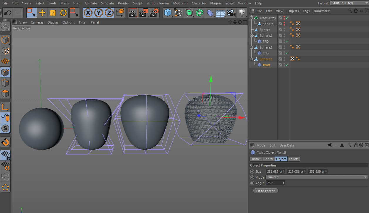

Grazie alla gentile spiegazione di Maruzzella ora ho scoperto come fare... La mia ricorda più una gabbia per uccelli fatta male ma il concetto l'ho capito. :P pfiu

Bene con i deformatori, ad esempio FFD, puoi sempre modificarlo
