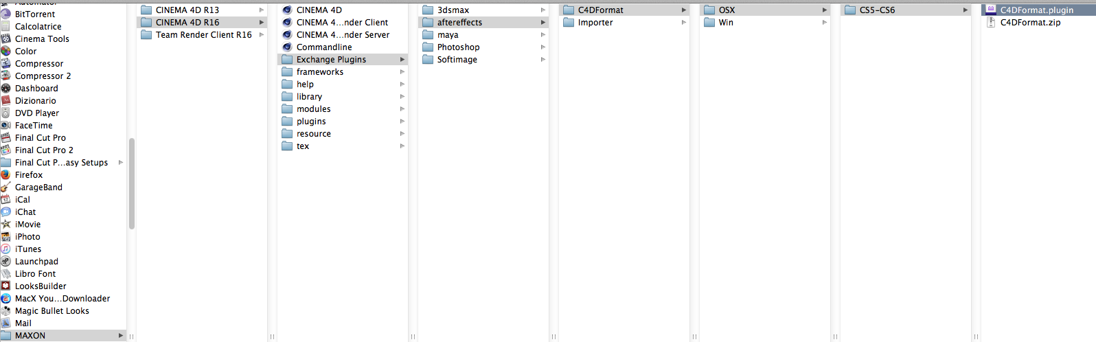

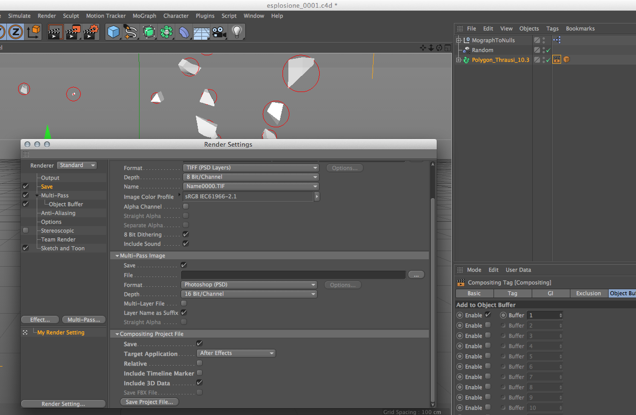

Ciao, ho un problema nell'esportare il compositing project file da c4d (R16) ad after effect (cs6).
Ho attivato il buffer corrispondente nel render setting e i plugin dovrebbero essere giusti ma il file che esporta ha un triangolo giallo con punto esclamativo.

plugin ae
plugin ae

rendering setting
rendering setting

Ciao, così a occhio toglierei quel C4DFormat copia che potrebbe fare casino essendo appunto una copia. Per il resto, hai provato ad importare comunque il file .aec ?

Grazie per la risposta, ho tolto il plugin copia ma la cosa non cambia.

Ricordati che in AE devi usare il comando Importa (⌘-i) e non il comando Open (⌘-o). In più forse dovresti dare un percorso di salvataggio nel pannello Save di cinema. Assicurati di aver messo tra i plugin sia C4DFormat che C4DImporter della versione corretta.

Ho fatto tutto quello che suggerisci. In ae non mi da errori, sembra che importi correttamente ma non aggiunge alcun file.
