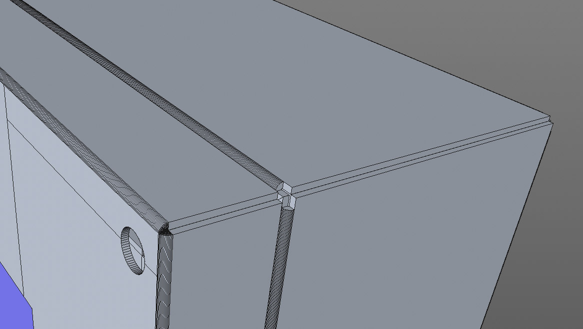

So come si fa lo smusso, ma in questo caso l'errore è nel modello originale che ho ricevuto, che presenta lo smusso in certi punti e non in altri, dove invece c'è uno scalino. In alcuni casi ho potuto ricostruire da zero le scatole facendo lo smusso, in altri (è qui il problema) devo usare le scatole originali perché contengono modellazioni particolari, che impiegherei molto tempo a ricostruire.Ma gli smussi in molti spigoli mancano o si interrompono.
L'impressione, guardando da vicino il modello, è che l'errore sia la differenza di raggio tra lo smusso su certi spigoli e su altri.

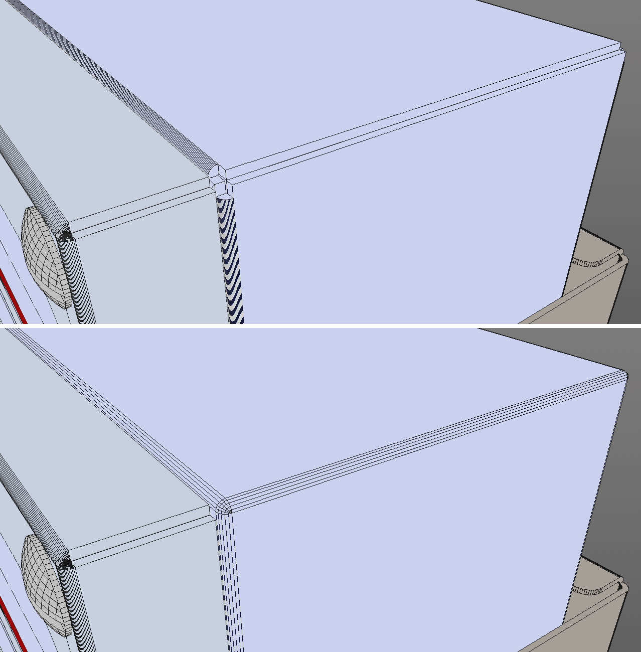

Qui si vede come ho risolto in modo semplicissimo, creando una nuova scatola/retro con smusso, ma non sempre posso fare così.

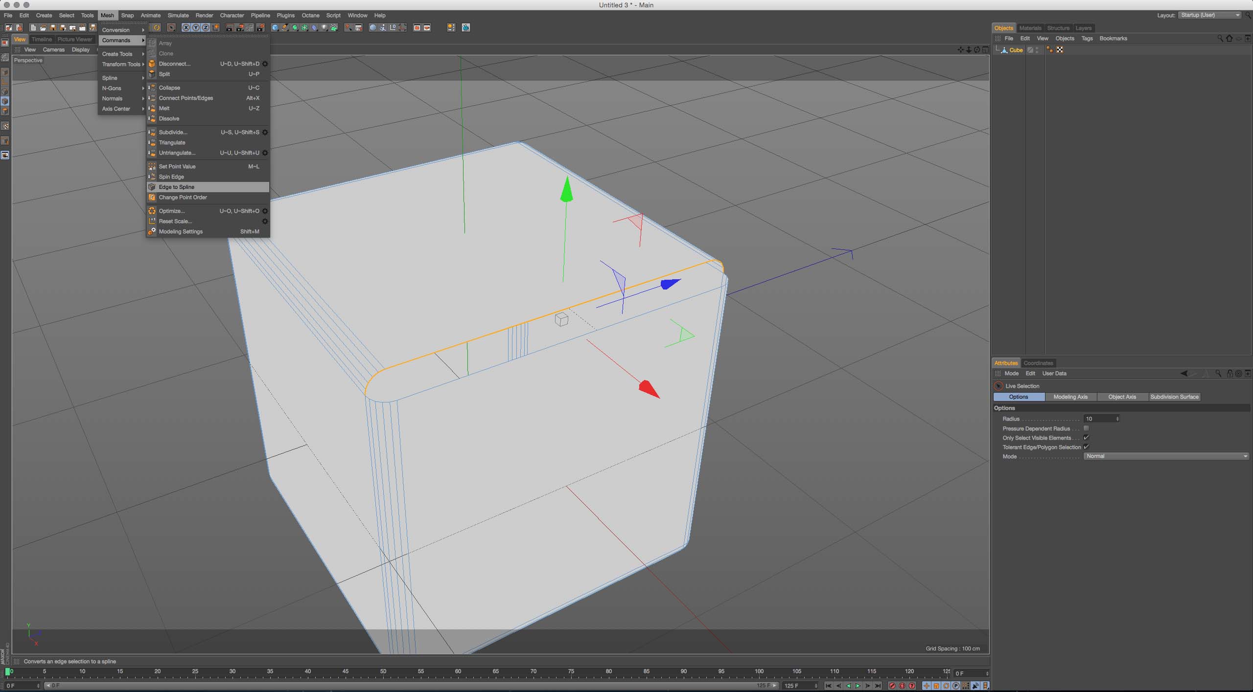

Molto semplicemente:
selezioni il bordo e poi usi un comando ' edge to spline ' . Se hai la versione in italiano... beh, te la cerchi...
Poi, non ti rimane che eseguire delle rivoluzioni o estrusioni... Un lavoro palloso, ma almeno arrivi dove vuoi.
L.

Grazie per la spiegazione, l'avessi letta prima avrei evitato di arrangiarmi creando delle "capsule" posizionandole in modo laborioso lungo tutti quegli spigoli non smussati.
Ma visto che il lavoro non è proprio finito e se volessi fare le cose perbene... potrei mettermi a provare questo metodo, sicuramente più corretto.
