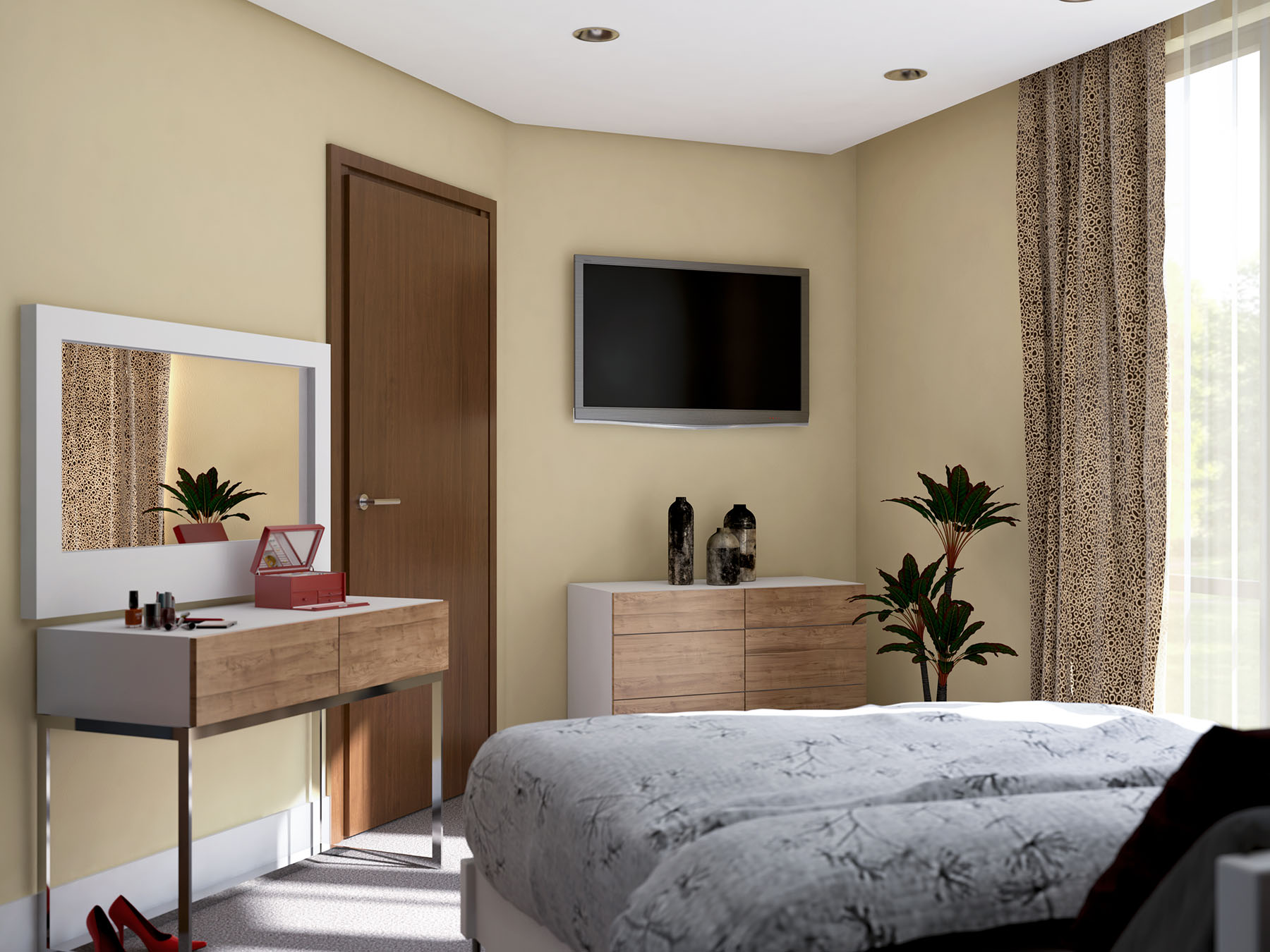

Questa volta devo solo fare una camera e soggiorno +cucina.
Ecco la camera da letto in versione bozza (con parametri molto bassi, senza AO, senza PS)
Alcuni materiali, ad esempio quello della coperta del letto, hanno una qualità pessima ma purtroppo non posso cambiarli.
Anche questa volta aspetto i vostri consigli e critiche per migliorare la resa.

Sul muro di fronte c’è carta da parati, quindi un po' di tiling ci sta. Il grigio sul pavimento dovrebbe essere una moquette. Si capisce un po' di più nella versione definitiva che sto terminando adesso (il lavoro va consegnato domani). Purtroppo in questo lavoro ( 4 appartamenti )ho le mani legate sia quanto riguarda i materiali (li sceglie il cliente su internet generalmente con una qualità bassa), sia i mobili.

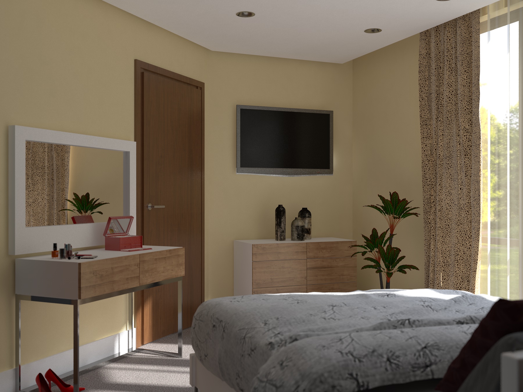

Per quanto riguarda la seconda immagine, hai assolutamente ragione: è piatta. Secondo me ho esagerato con la potenza della luce infinita (sole), ma non avevo abbastanza tempo per fare altre prove. Provo a migliorarlo in Ps

quello che risalta di piu' è il pavimento: troppo lucido
Se entra una luce forte dalla finestra io eviterei di accendere luci artificiali
Alcuni materiali mancano di specularità... comunque nel complesso sta uscendo un buon lavoro!

proverei a intervenire sulla seduta degli sgabelli, sul top, e forse anche sul muro
Capisco le esigenze del cliente se vuole vedere le luci artificiali accese, a questo punto io illuminerei dall'esterno solo con cielo (senza sole) in modo che le luci interne stacchino maggiormente e non si perdano con la luce solare forte
