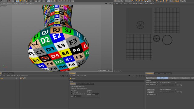

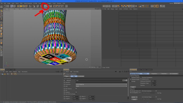

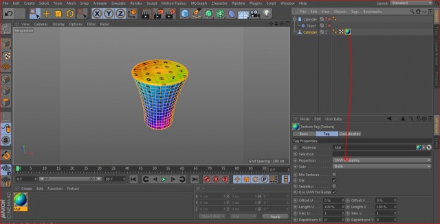

Posto un paio di screen per far capire meglio:
In questo primo screen ho selezionato il corpo dell'oggetto (che è un bicchiere) ed ho impostato la proiezione su cilindrica, dunque ho sistemato le percentuali per far si che la proiezione fosse corretta ed ho cliccato su tags->assign uv coordinates
Dopodichè ho selezionato la base del bicchiere in modalità poligoni ed ho impostato la proiezione su cubica sistemando i parametri, nel momento in cui faccio assign uv coordinates però cambia anche il resto della proiezione nonostante i polys non siano selezionati

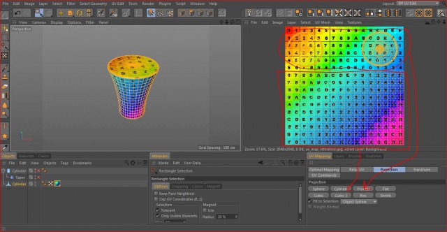

Ciao, sinceramente non so se sia possibile fare quello che chiedi con un solo tag texture... Se vuoi assegnare due diverse proiezioni penso tu debba usare due tag texture, ognuno assegnato a una selezione di poligoni e con la propria mappatura. In alternativa, per usare un solo tag texture in proiezione UW, dovresti passare da bodypaint e sistemarti le UV di conseguenza.

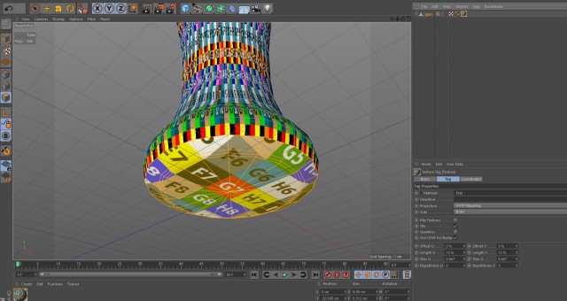

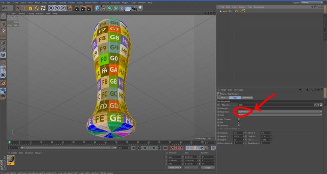

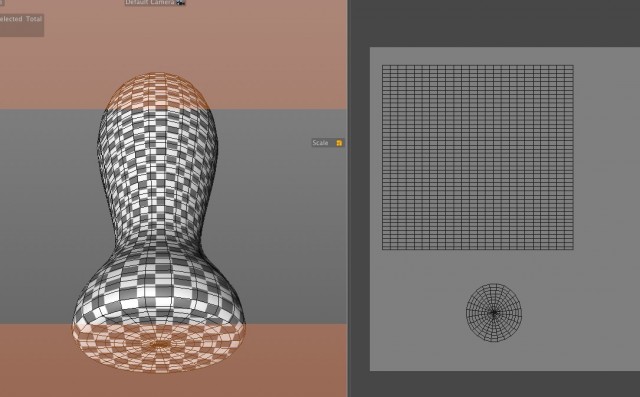

In effetti, la soluzione è quella data da Visualtrics, credo che l'errore sia dato dal fatto che cosez-one cerchi di cambiare la proiezione negli attributi del tag texture stesso ( che deve rimanere su UWV mapping ), invece per ottenere il risultato voluto, si deve agire sulle opzioni di proiezione di BP. Allego schermate di esempio

finalmente sono riuscito, ora è questione di creare un po' più di ordine e ridurre la distorsione però come vedete sono riuscito ad ottenere quello che volevo :DDDD
Io in effetti provavo a cambiare la proiezione non da bodypaint ma dal tag texture, però è proprio quello che ho visto nel video tutorial di cui parlavo.
