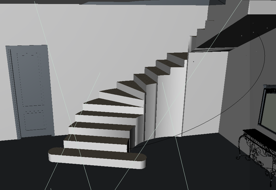

Ciao ragazzi, sono nuova nel forum e alle prime armi con C4D Vray. Ho cercato a lungo e ho risolto solo in parte il mio problema. Sto cercando di realizzare una ringhiera in ferro decorata per una scala con un andamento curvo. Ho creato la forma del parapetto al quale vorrei attribuire il VrayDisplaceMaterial. Il problema è che seguendo le indicazioni per la creazione del materiale con vray 1.9 ci riesco ma una volta inserito sull'oggetto appare dorato anziché nero come dovrebbero essere le parti piene. Perché?
Non riesco però a sistemare la texture in modo che segua la spirale del parapetto. Ad ogni modo grazie perché con il forum sto imparando moltissimo. Invio in allegato un immagine di riferimento per capire ciò che voglio fare.

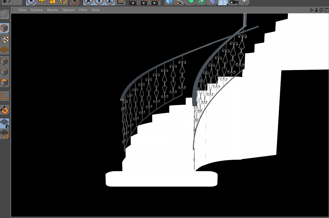

Si ho già il disegno che posso ricreare con la spline ed estrudere il tracciato e fin qui nessun problema. Quando però vado a sistemare la spline mograph per fargli seguire il mio percorso del parapetto a chiocciola, la mia estrusione assume forme strane nella ripetizione. Ho provato a sistemare le rotazioni ma senza successo. Ho fatto il tuo procedimento per i balconi esterni ma per la scala che sale non ci sono con i settaggi forse. Allego immagino per far capire il balcone che ho fatto, quello che devo fare sulla scala interna.

Mapia89 wrote:Quando però vado a sistemare la spline mograph per fargli seguire il mio percorso del parapetto a chiocciola, la mia estrusione assume forme strane nella ripetizione. Ho provato a sistemare le rotazioni ma senza successo.
il fatto è che devi usare il parametro <Rail>, cioè, devi dare al cloner un binario da seguire come riferimento...
Io ho usato la spline helix come base per la disposizione dei cloni e una copia della stessa ( helix.1) come rail e per generare il passamano..
... se hai problemi, chiedi pure...

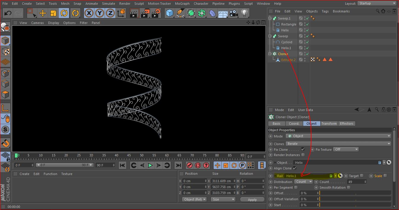

Si il problema è questo. Ho generato tutto il percorso con l'elica per fare la scala. Per il passamano nessun problema, così anche per il clone del singolo elemento della ringhiera. L'unico vero problema è che non riesco a capire quale sia il settaggio che si riferisce all'allineamento dei singoli elementi come fossero appunto una ringhiera e non come un effetto domino.Cioè non seguono la rotazione dello scalino per intenderci. In ogni caso allego foto per farvi vedere il mio punto di blocco, dal quale non riesco ad andare avanti. Mi scuso se il quesito non corrisponde più all'argomento in cui avevo postato. Grazie per il vostro prezioso aiuto.

ok... da questo punto quasi ci sei... Trascina la spline helix del corrimano nel box rail(binario) del cloner, se questo perpendicolare alla spine della base, non dovresti avere problemi, al massino devi ruotare l'asse ( non l'oggetto) dell'oggetto fonte dei cloni, in genere l'asse Z dell'oggetto dovrebbe puntare al suo zenit, invece dell'asse Y...

Ho messo la spline del corrimano nel box rotaia ma non è cambiato nulla. ????
Ho ruotato l'asse dell'oggetto che viene clonato e facendo un po' di aggiustamenti ce l'ho fatta! GRAZIE! Avevo tolto il segno di spunta alla voce "Allinea Clone" e quindi anche ruotando l'asse oggetto si aggiustava in un punto e risultava ruotato nell'altro. Così dovrebbe essere corretto, vero? :)

Assolutamente si... mi sembra perfetto no?? ;) ;)
Ps. Nell'eventualità tu abbia la necessità di vaiare gli attributi ( scala-posizione-rotazione ) solo ad alcuni dei cloni, per esempio ad inizio/fine scalinata, puoi usare la comoda funzione dello strumento " selezione mograph " a cui applicherai un effettuatore ( es. plain ). Tale soluzione ti permetterà di aggiungere ai soli cloni selezionati, i parametri dell'effettuatore a quelli già impostati nel cloner.
