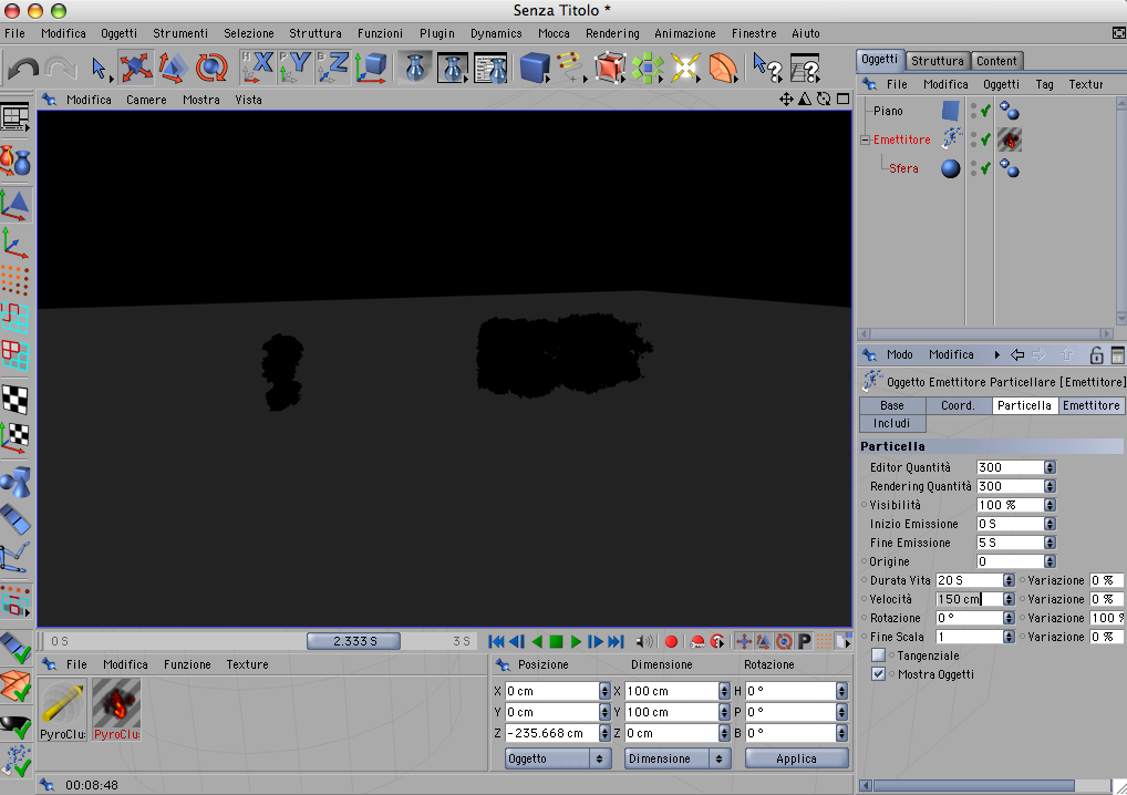

Ho il rpimo intoppo: ho applicato il materiale pyrocluster alla mia spera nelle particelle ma non mi da nesusn risultato. inatti quando renderizzo la scena è nera!! :(
macraiser
Posts: 647
Joined: Sun Jan 22, 2006 11:28 am
Post by macraiser »
Ecco quello che mi viene fuori renderizzando:
prova pyrocluster.png (142.95 KiB) Viewed 2343 times

Non applicare il materiale alla sfera, applicalo direttamente all'emettitore...oppure prova ad aggiungere una luce...magari in fase di anteprima render viene troppo scuro!

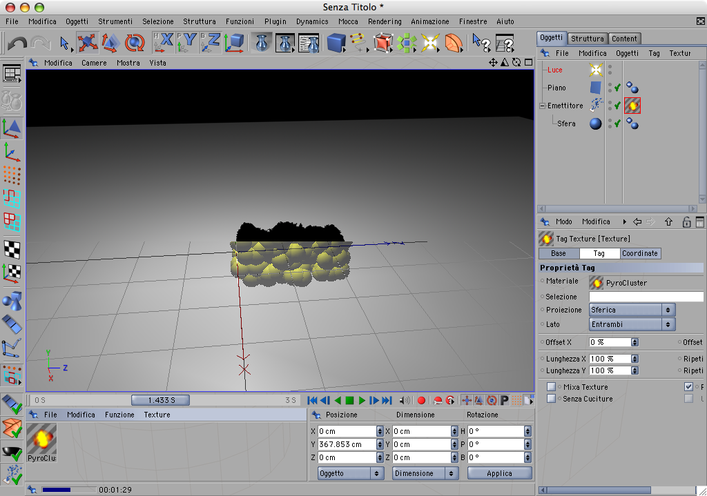

Niente. Non viene fuori niente. sempre la solitya "macchia" nera. Oltreutto mette un caisno a renderizzare :shock: :shock:
Comunque ho notato che c'è un altra opzione nel pirocluster che dice "modo rendering". l'ho spostata su video post per vedere cosa accade ora. Tra un po vedo se ricavolo qualche risultato :roll:
