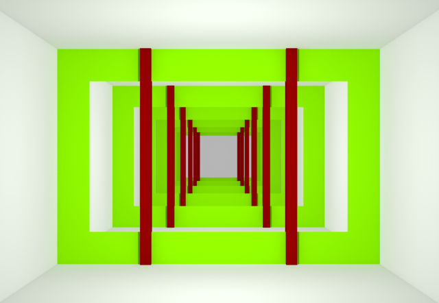

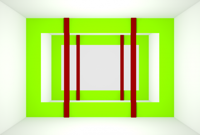

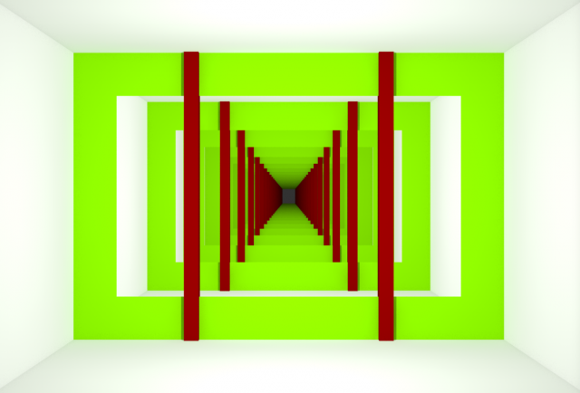

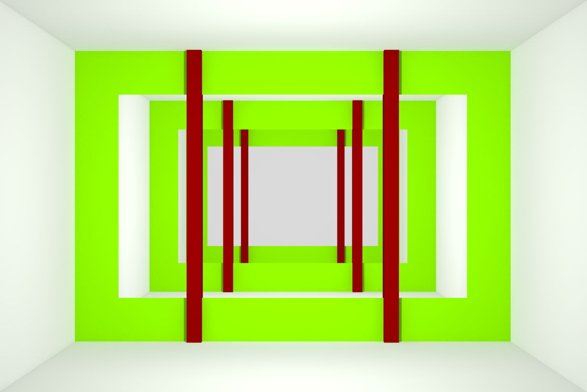

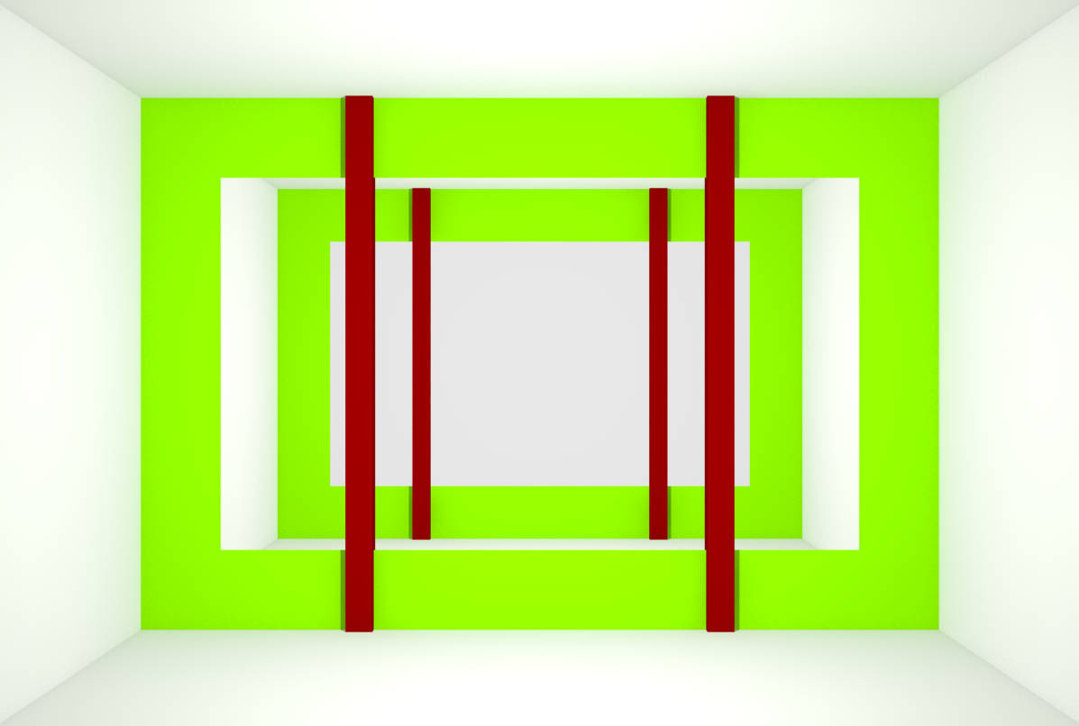

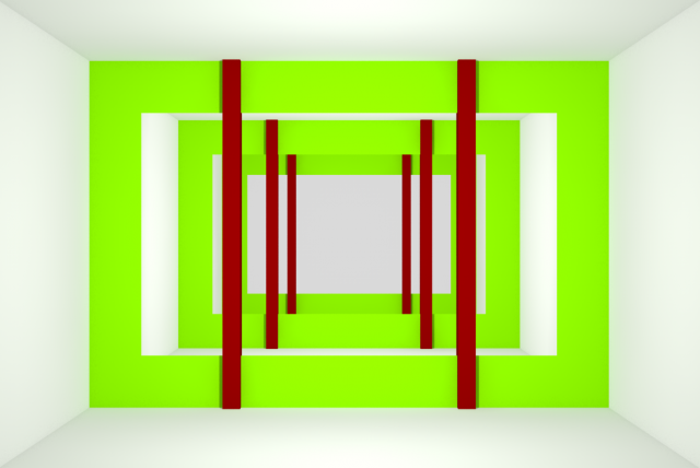

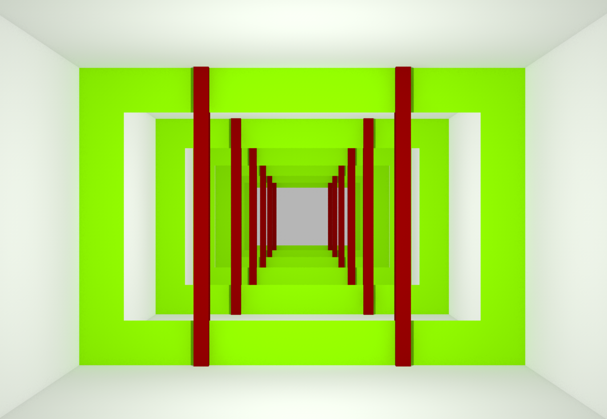

Ciao ragazzi, se dico una cavolata correggetemi senza problemi!!
Quando si hanno due specchi contrapposti e paralleli si crea da come si vede nell'immagine e banalmente l'effetto di specchio infinito..ora il problema del riflesso nero da quel ce ne sò dipende da questi parametri:
- nel canale specular il valore di trace depth fa il suo lavoro.. se impostato a 5 rimbalzerà per 5 volte le immagini, se impostato ad 1 avremo solo una volta un'immagine riflessa.. se impostato a 100 avremo l'effetto "quasi infinito", se impostato a -1 prender il vaolre settato nel tab di vraybridge sotto option. In più l'exit color sempre nel canale dello specular fa anch'esso il suo lavoro... di base è impostato in nero.. quindi lo specchio come uscita finale avrà nero se non riflette nulla.
-problema che ho riscontrato è che ad un certo punto, l'effetto di infinito (per il motivo credo di illuminazione globale che non arriva più) arriva ad essere sfumato in nero, sia che si imposti il depth a 100-1000-10000 ad esempio. Ora..non capisco se è un problema di bug o se ci sono altri parametri che entrano in gioco.. comunque vi allego tre immagini dove si vede questo effetto di "rimbalzi" dovuti a come si imposta il trace depth...
Trace depth impostato a 25 ed uscita colore bianco
Trace depth impostato a 5 ed uscita colore bianco
Trace depth impostato a 2 ed uscita colore bianco
Trace depth impostato a 1 ed uscita colore bianco

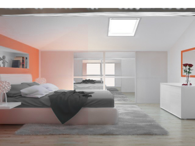

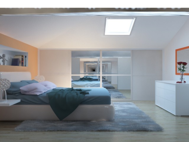

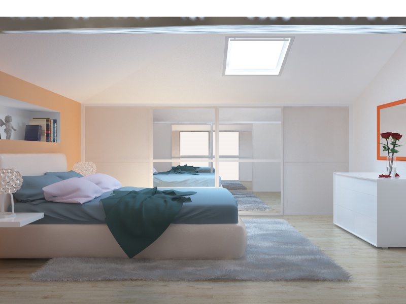

Ah bene, qualcuno che ha voglia di cimentarsi nella casa degli specchi :lol: :lol: :lol:
posto la scena con i colori C&C ben accetti.
Per velocizzare il tutto non sono passato da PS e ho renderizzato a 800x600. Tamto per ora mi servono consigli sui colori :P
Proverò a seguire qualche consiglio di ZioJack per ridurre tutte quelle riflessioni poco carine.

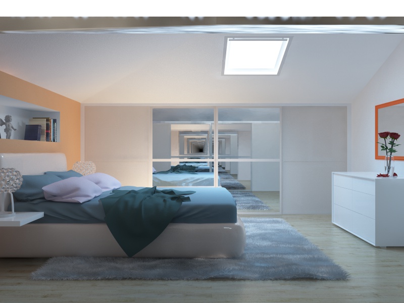

piccolo aggiornamento. modificato materiale specchio come da ZioJack nella terza immagine.
C&C anche per i colori se ci azzeccano :lol: :lol: :lol:

Attualmente alla tua scena, oltre a mancare un buon numero di pixel, ;) mancano forse i giusti contrasti messi in risalto da una buona illuminazione. Ho paura che la luce del lucernario e del finestrone messe assieme appiattiscano troppo la scena.
C'è qualcosa che non mi soddisfa...

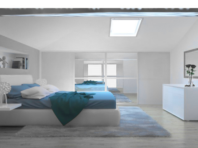

Io nelle mie scene uso spesso il legno e non sono molto amante di laminati colorati tipo stanza da bambino.
Senz'altro ognuno ha il suo, anche io uso spesso il legno, però per vedere se usare un legno chiaro o scuro secondo me è un buon approccio, anche perchè nella tua testa hai già una "forma" che ti aiuta. Non volevo costringerlo a utilizzare laminati, ecco :)
Secondo me manca più che altro un'idea e c'è anche troppa roba, hai 2 arancioni, 2 azzurri con un tappeto che, probabilmente per la luce, ha una tonalità fredda, un rosa e un parquet chiaro. Io inizierei a sfoltire un po', prova a trovare un colore principale, magari, o un oggetto attorno al quale ruota tutta la scena.
Ti allego 2 esempi di cosa intendo.
Buon lavoro

Molto interessante la spiegazione di ZioJack, era una cosa che non sapevo.
Effettivamente nella realtà, specchio contro specchio continuano a ripetersi fino a sfumare in qualcosa di sempre più scuro e indefinito, ma molto molto piccolo.
Non ho mai provato ma presumo che alzare il depth a "realistici" comporti tempi di render più lunghi.
Io in questo caso taglierei la testa al toro ed eliminerei in principio il paradosso spostando l'inquadratura in modo da non trovarmela precisamente perpendicolare allo specchio in quel modo.
L'effetto che otterresti non sarà mai comunque il massimo e poco gradevole "fotograficamente" parlando.

concordo. in effetti ho provato a toglierli, comunque uno specchio lo devo mettere.
Potrei metterne due uno fronte all'altro ma in posizioni diverse chissà?!
