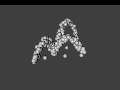

Non so se ho capito.. ma vuoi realizzare qualcosa del genere:
prova 53515 particelle c4d.png (136.1 KiB) Viewed 1986 times

non esattamente...la mia idea era applicare un emettitore che lanci qua e la degli altri emettitorei che lasciano dietro il loro tragitto una scia di fumo...
l'esempio nell'immagine mia l'ho fatto creando 3 spline, ed utilizzandole come percorso per l'emettitore,e così funzionerebbe, ma allora il percorso di questi fantomatici frammenti sarebbe regolato da una spline fatta a mano, e non partiebbero in direzioni casuali...
