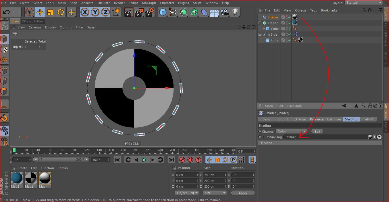

Come detto, ci sono diversi modi per giungere più o meno allo stesso risultato, visto che a te serve una corrispondenza effettiva con la velocità di rotazione, nel prossimo esempio ho usato soltanto uno shader effector con una texture gradient.
Ho anche provveduto, tramite il semplice Xpresso, a controllare l'apertura e chiusura pale ad inizio e fine rotazione rispetto ad un range massimi di velocità. Come potrai vedere, tutti i parametri sono modificabili a piacimento, non avendo nessun vincolo singolare.

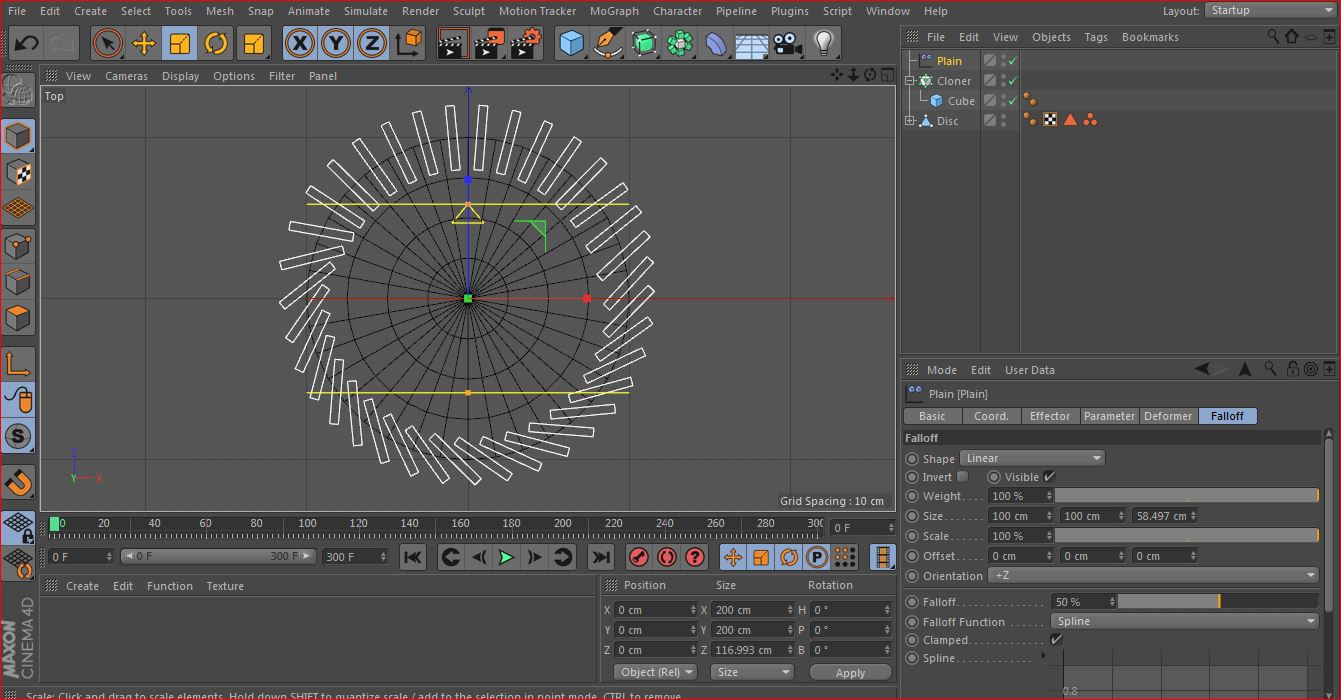

... Quindi se ho capito bene, ti basterebbe un falloff lineare per ottenere quell'effetto, e al massimo il nodo xpresso usato nel file che ti ho postato per chiudere tutte le pale al di sotto di una certa velocità?

Post by AriesBreath »
