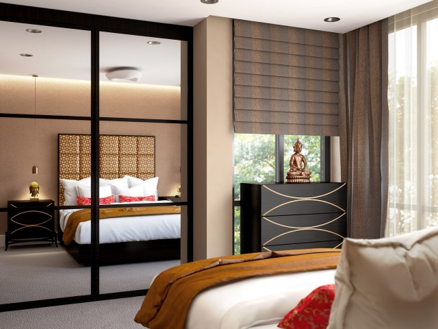

Ciao a tutti. Ecco il terzo appartamento. Come le altre volte comincio con la camera da letto. Tutti materiali, mobili, accessori scelti da committente!
I parametri di render sono ancora molto bassi.
Motore render – Fisico
Niente multi pass, niente Photoshop
Illuminazione: HDRI + Luce area
Aspetto le vostre critiche

ciao Krisztina! :)
innanzitutto ti faccio i complimenti per il tuo impegno costante negli interni

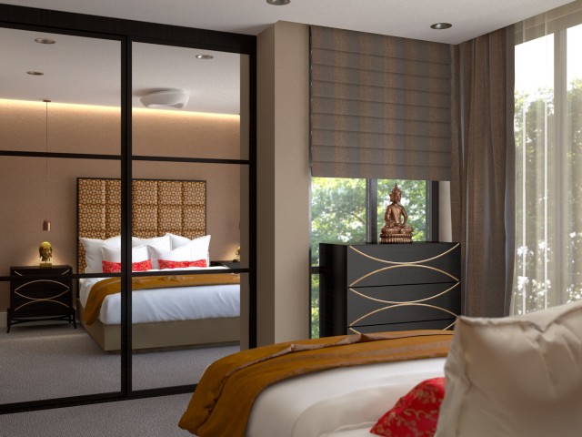

personalmente trovo le immagini con poco contrasto, se non ti offendi ti posto una delle tue un po' ritoccata con ps per farti capire cosa intendo
buon lavoro! ;)

Hai ragione le immagini sono piatte, ma non ho più idee cosa fare. Perdo ore modificando l’illuminazione, ma alla fine il risultato cambia poco. Sicuramente non mi aiuta il continuo uso da parte del designer di colori neutri molto simili (beige, marrone panna……)e le luci accesse.

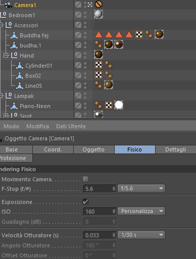

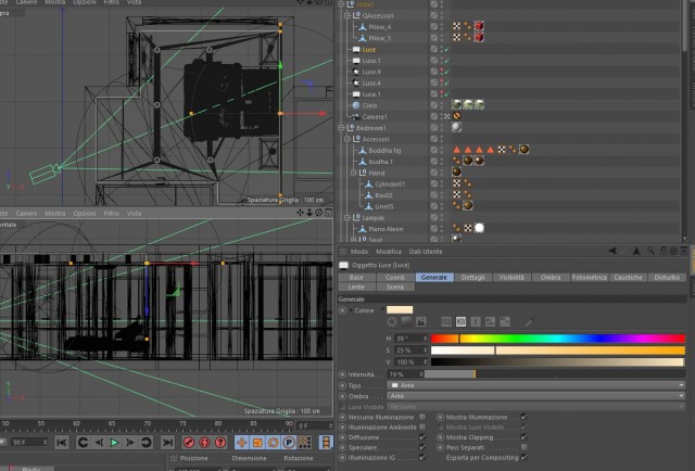

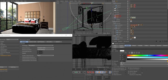

Vi posto i parametri della prima immagine per capire dove sbaglio.
Luce Led + su un piano luminosità

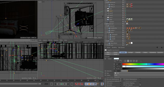

Luce d'aiuto. Magari si potrebbe fare senza.Ma mi piaceva l’idea che ha usato Ocman  in un topic nella sezione Vray . Due luci area, una fredda altra calda
Luce Area finestra + parametri IG
Parametri camera
Parametri camera

ciao, intanto di faccio i complimenti il rendering è bello. Sai usare bene AR.
Per quanto concerne il contrasto io con il monitor calibrato per la stampa lo vedo bene. E' povera di Alte luci ma quello dipende dal color mapping (se esiste in AR)

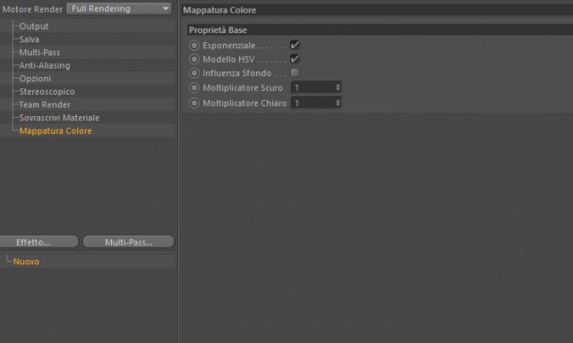

È diverso rispetto a vray. Ti allego un screenshot

Post by Anto3D »
Krisztina wrote:È diverso rispetto a vray. Ti allego un screenshot
prima di scriverti sono andato a vederlo e l'ho provato. Meno sofisticato ma raggiunge quello scopo.Interagisci con il Dark multiplier ed il Light multiplier e dovresti raggiungere il tuo intento. Magari fai delle prove con qualcosa di semplice :D

comunque cinema c'ha pure il color correction dove puoi intervenire sul punto di nero.... il risultato lo raggiungi in 1000 modi :D :D

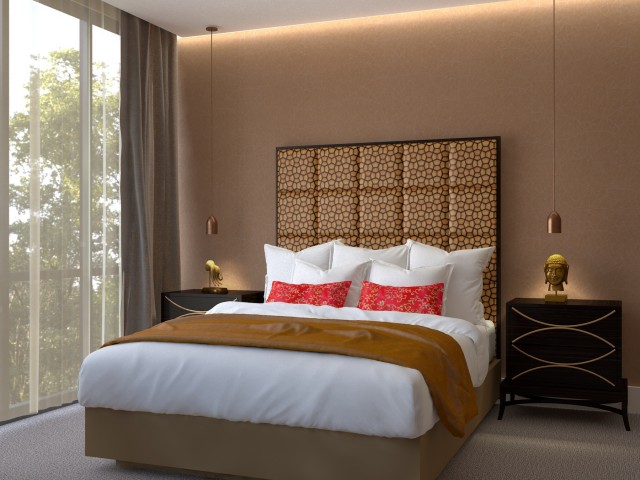

Definitivi
