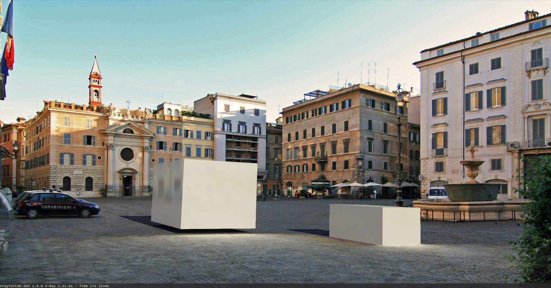

sto seguendo la guida di angelo ferretti sul fotoinserimento usando il tag compositing Matte mi trovo in difficoltò perché sul oggetto piano che riceve le ombre (su cui ho applicato il tag compositing matte surface) mi riflette con una luce molto chiara il cubo di prova e quando il cubo passa attraverso il piano e come se mi bruciasse l'immagine) ho notato che spegnendo la luce (con relativo vray tag) questa bruciatura non la fa più perdendo però le ombre e rendendo di fatto inutile il compositing.
allego immagine per maggiore chiarezza

1- il materiale applicato ai cubi è piuttosto riflettente e di un bianco forse eccessivo, innaturale, e quindi la gi trasmessa diventa molto evidente, essendo colpiti dalla luce direttamente;
2- l'immagine di sfondo sembra essere per la maggior parte in ombra, si vede anche dalle auto che non hanno una ombra generata da una luce diretta, il sole deve essere piuttosto basso, mentre tu stai illuminando con una luce che colpisce direttamente i cubi.

ai cubi non ho applicato nessun materiale (ne cinema ne vray)
La tua osservazione sulle ombre è corretta, ma non ci ho fatto più di tanto caso anche perché è più che altro per imparare il compositing che ho fatto questa prova.
Per poi pote usare lo stesso metodo su altro progetto.
