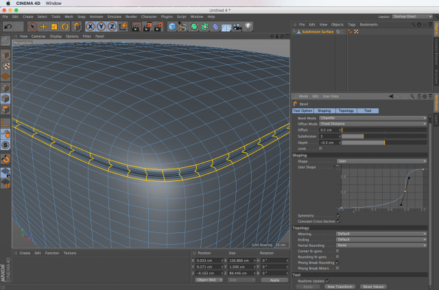

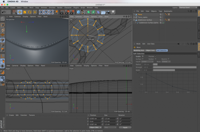

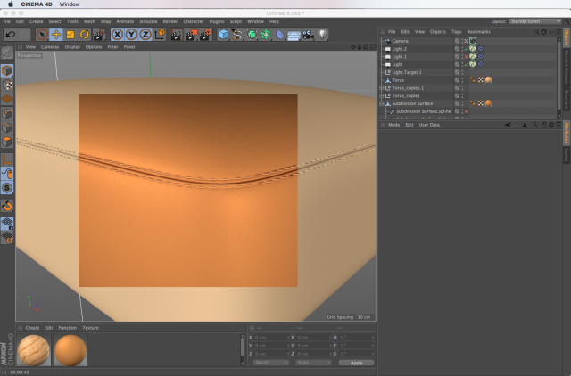

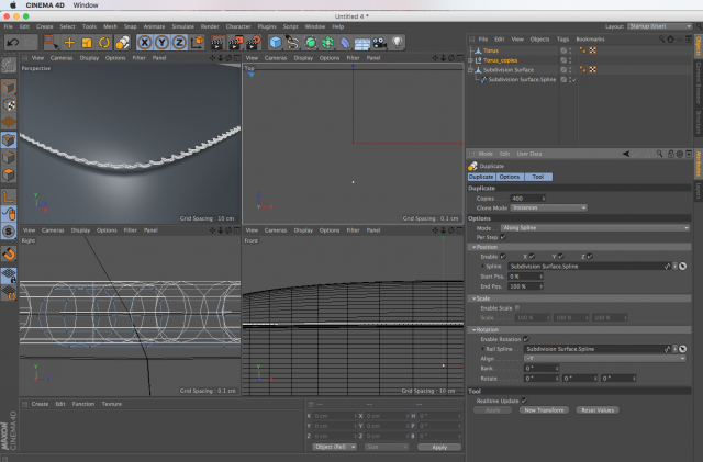

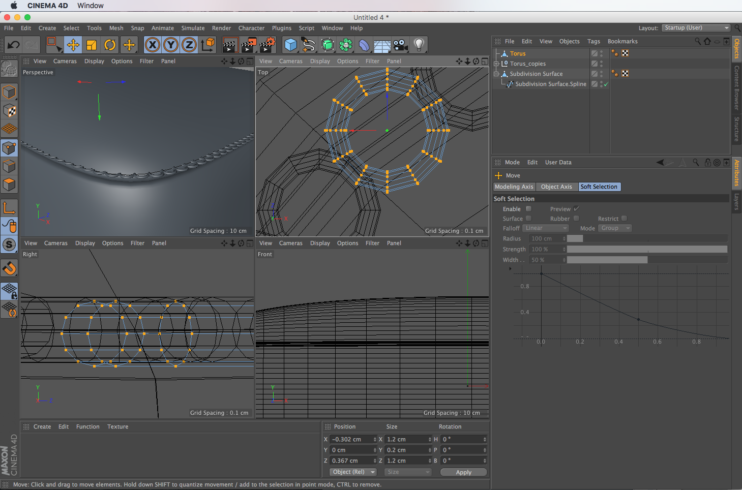

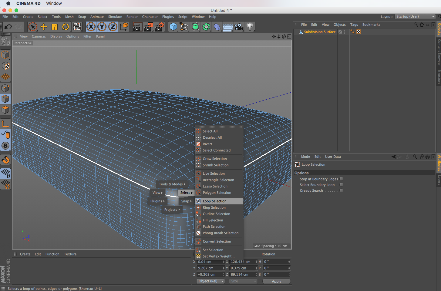

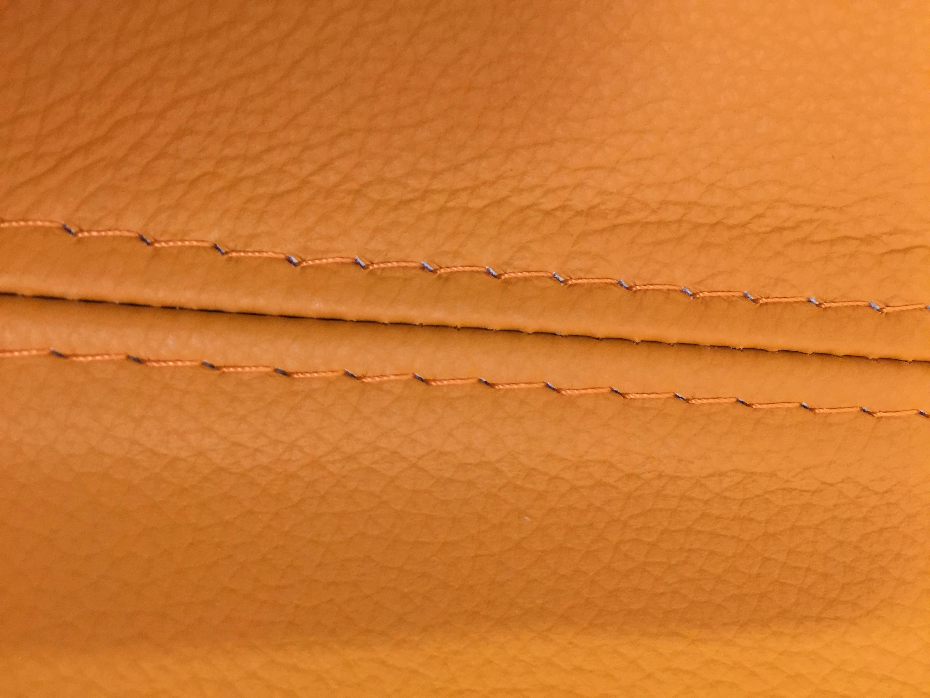

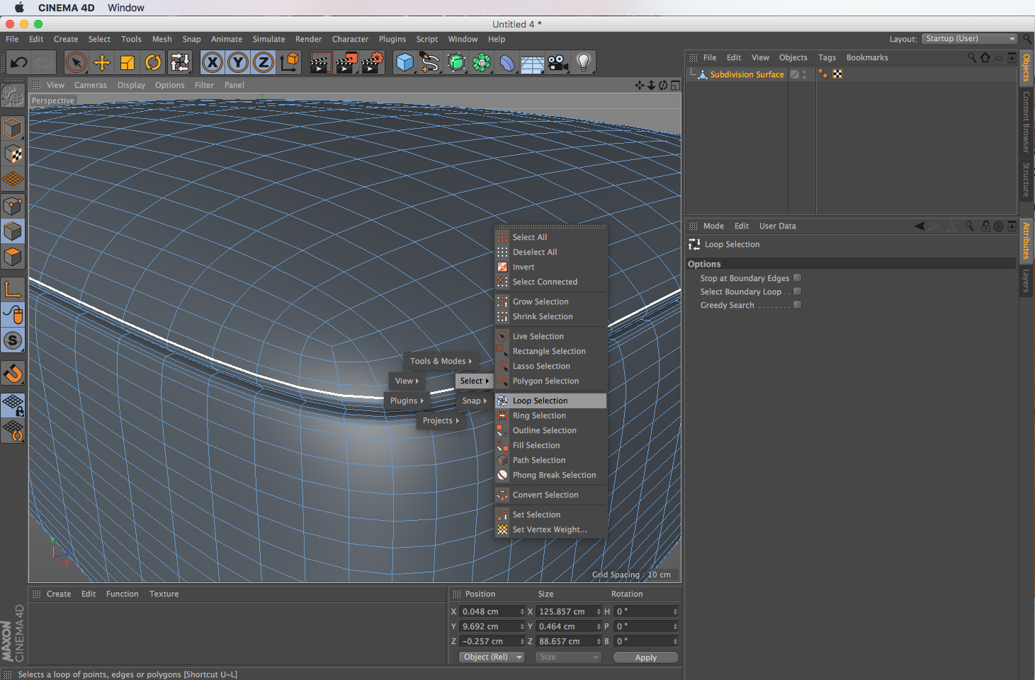

Sirio76
Posts: 2643
Re: Cucitura su sedia in pelle
Post by Sirio76 »
Prova così, sono giusto le schermate dei passaggi principali. Chiaramente è fatto al volo ma con un minimo di pazienza si può fare di meglio.
