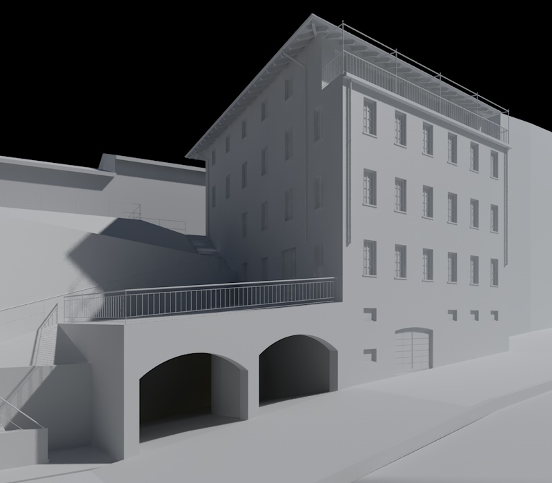

Ciao ragazzi. Ho finito la modellazione di un esterno, e devo continuare con i rendering. l’illuminazione è con due sfere (per il riflesso e per la luminosità) HDRI e con una luce infinita. Nel settaggio di rendering scelgo presettaggi: Esterno-Immagine HDRI quindi IC+QMC ma mi rimane tutto macchiato. Unico modo che ho trovato per togliere le macchie se come metodo Primario e Secondario scelgo IC+LM, ma cosi l’immagine rimane piatta. Cosa mi consigliate?
IC+QMC
IC+QMC
IC+LM
IC+LM

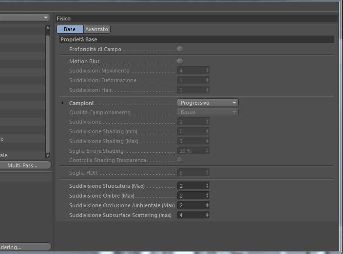

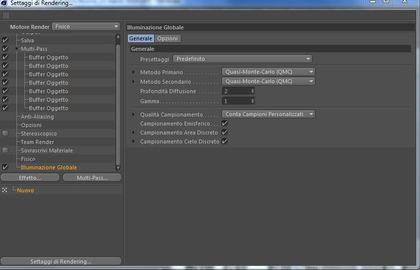

essendomi aggiornato da poco alla r 17 non ho ancora creato un progetto da zero e renderizzato con questa versione, comunque ho aperto un progetto fatto di recente, con la v. 14 e mi sono trovato questa impostazioni (assenza di macchie)

Nello così non avrai mai macchie perché usi il Fisico, solo che dalla 16 in poi, la GI la devi impostare a parte (forse per maggior controllo o comunque per permettere di poter mescolare le due tipologie di calcolo) e se imposti entrambe i metodi QMC è come quando abilitavi la GI sul vecchio pannello del Fisico!
Probabilmente Krisztina, tu invece stai usando solo la GI tradizionale e le macchie sono la conseguenza di settaggi bassi!
Prova una attimo a capire i vari parametri e magari usa un presettaggio per vedere come va
https://help.maxon.net/it/#32219
nel tuo caso che vuoi usare una HDRI dovresti impostare il presettaggio Esterno - Immagine HDR che prevede l'utilizzo di IR + QMC come metodi impostati rispettivamente come Primario e Secondario!
Oppure, usando i parametri di Arcnello, lanci il render e stoppi quando soddisfatta, esattamente come si farebbe ad esempio con Maxwell! Niente macchie, devi solo aspettare che l'immagine si raffini!

Grazie ragazzi per le risposte. Alla fine ho messo IC+LM. E non solo per le macchie ma anche perché usando IC+QMC raddoppio il tempo di render. Ho aumentato poco la densità della ombra della luce infinità per avere un po' più contrasto. Vi allego il risultato (sempre parametri bassi e senza ps).
