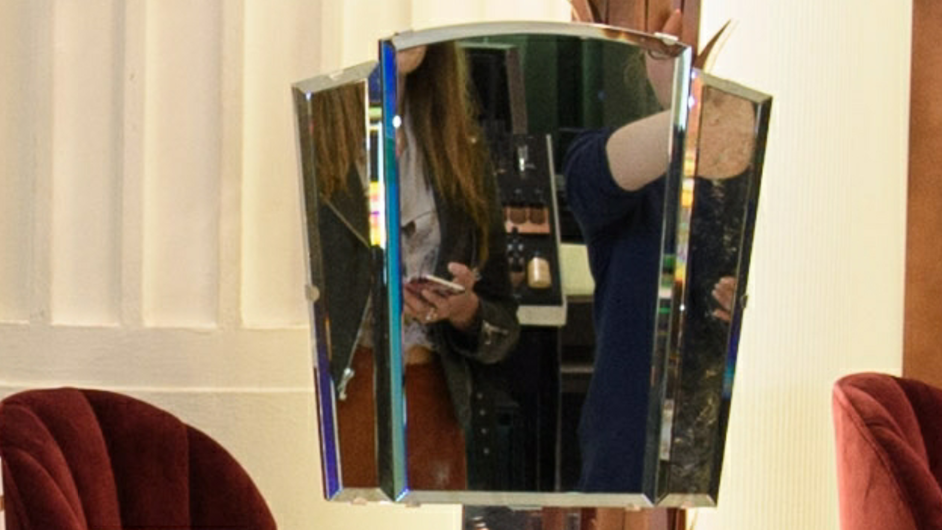

Ok, andiamo più nello specifico.
Il maledetto specchio che devo fare è quello in allegato.
Non vorrei barare mettendo un materiale riflettente perché come vedete ho quei riflessi sulla parte smussata.
Però mi sta facendo dannare

Il fenomeno è quello della dispersione, quella roba lì influenzata dal numero di Abbe. Non l'ho mai impostato, ma credo in vray sia possibile.
enzo_87
Posts: 1824
Re: specchio come da fisica
Post by enzo_87 »
Confermo, è quello.

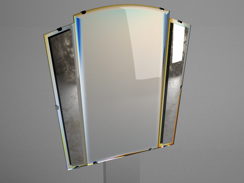

allora, ricapitolando i passaggi:
applicando alla superficie posteriore il materiale riflettente e al resto il vetro (in questo caso con la dispersione ma in ogni caso il risultato non mi cambia), non simula lo specchio.
per ottenere una cosa simile alla foto ho dovuto mettere materiale riflettende dietro e davanti, mentre ai bordi un materiale vetro.
che non mi convince a pieno è quell'ombra che si crea dietro alla superficie piana frontale riflettente, seppur se ne intravede un minimo nell'immagine.
il risultato credo sia acettabile in ogni caso
mat rilfettente sulla superficie posteriore, resto vetro
materiale riflettente davanti e dietro + vetro con dispersione ai lati
