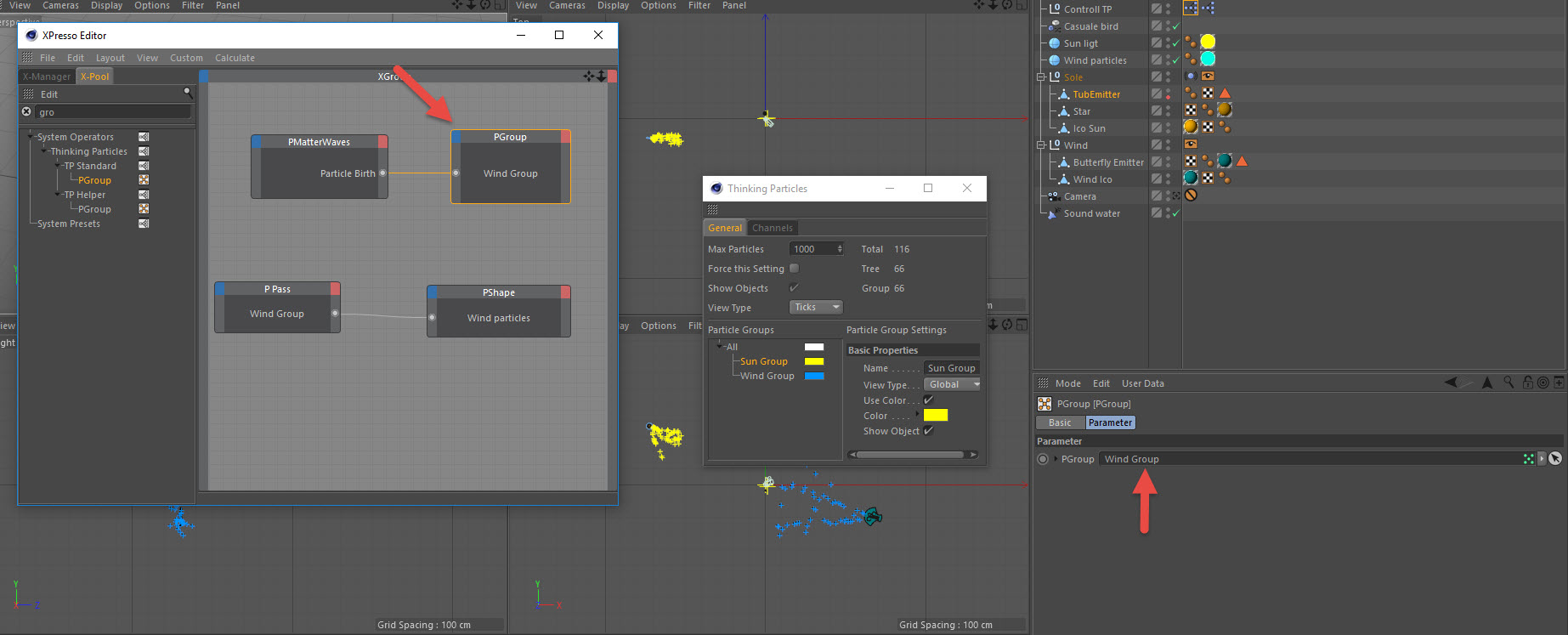

cappellaiomatto
Posts: 1581
Re: TP non riesco a capire dove sbaglio
Post by cappellaiomatto »
molto semplicemente ti sei dimenticato di associare le particelle che escono dal PMatterWave al gruppo desiderato
Quando una particella viene emessa per default va a finire nel gruppo All
usando il nodo pgroup la associ a un gruppo specifico
tutto qui, nulla di complesso :)
