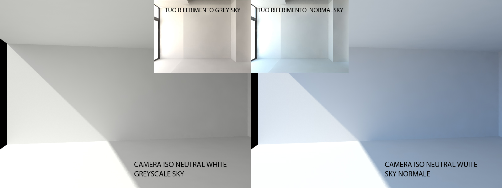

Nello specifico e per esser chiari ho usato il grayscale nella luce sole con sky attivato e non mi viene il tuo effetto "caldo" anzi mi viene la stanza bianca su toni di grigio.. come allo stesso tempo con il grayscale disattivato in fondo alla stanza nelle mie prove c'è forte influenza di cielo azzurro, e nella tua molto debole quasi azzerata... da qui la/le domanda/e:
dopo aver notato e guardato la luce del sole e l'ombra che si dovrebbe proiettare sul soffitto subito dopo l'infisso... sicuro che tu non abbia una luce area di rinforzo o qualcosa di altro nella scena che influenza così' fortemente il tutto!?
C'è proprio qualcosa che non mi torna, guardando in alto tra muro ed infisso c'è un alone di luce assurdo, quando dovrebbe esserci ombra in ogni ora del giorno, che sia più o meno marcata, visto che la luce solare entra dall'alto verso il basso inclinata o perpendicolare o come la vuoi mettere.
Poi se hai settato la camera in "neutrale bianco" ti dovrebbe uscire lo stesso colore del cielo sul muro bianco o comunque il colore influenzato, in quanto la luce del sole, come il cielo fisica che sia, se è stata convertita in scala di grigio il tutto viene convertito ( cielo ecc) sempre in scala di grigio, quindi se ciò non accade secondo me c'è qualcosa a monte che non và.
Il tuo filter color impostato nel sole è bianco? I vetri delle finestre generano GI?
Scusate se vado contro corrente, ma dalle prove che ho fatto mi risulta tutt'altra cosa.
Se magari qualcuno fa la stessa prova, magari vediamo se sono bug o settaggi errati o altro.. o solo il caso :)
vi allego il mio test con il risultato sopra citato.
Questo è il mio test fatto..il tutto risulta troppo differente...boh ditemi voi..

ZioJack wrote: Se magari qualcuno fa la stessa prova, magari vediamo se sono bug o settaggi errati o altro.. o solo il caso :)
Rispondo di nuovo dopo aver cancellato quel Phisical Sun + Sky e averlo velocemente ricreato.
Grazie! c'erano sicuramente dei settaggi sballati perché ora con il Greyscale ottengo effettivamente la luce neutra che volevo:
Ora imposterò bene la luce e starò attento a non usare la rotella muovendomi all'interno delle (lunghe) finestre con i settaggi di Phisical Sky, Sun, Camera, perché quasi sicuramente avevo inserito senza accorgermene de valori sballati da qualche parte.
